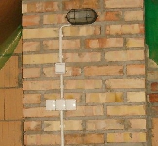

-A może tak oświetlić strych:
-I jeszcze jeden […]:
[Te czarne lampy to FIDO firmy Brilux ( www.brilux.pl )]
witam.

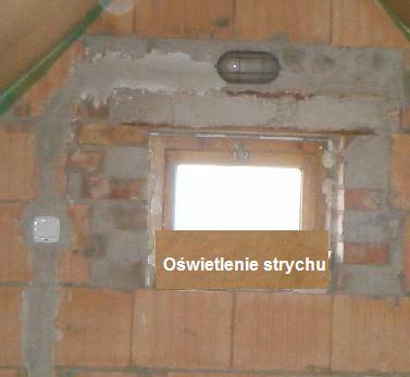

czy ta fotka z lampą pokazuje instalację elektryczną umieszczoną na kominie? bo jeśli tak, to nie powinno się kłaść instalacji na wszelkich kominach, a na pewno nie wkuwać.
-Ta “wkuwana” jest na ścianie szczytowej, z widocznym okienkiem na świat.
-Ta dolna jest w rurkach na kominie wentylacyjnym.
-Są to jedyne murowane ściany na nieużytecznym, niezagospodarowanym strychu.
Ładnie zrobione, ale nie pasuje mi na drugim obrazku wyłącznik wtynkowy do instalacji natynkowej (choc przepisy tego nie zabraniają, jakoś się gryzie).
-Na drugim foto cała instalacja jest natynkowa w rurkach.
-Wyłącznik także natynkowy, a wszystko serii junior:
