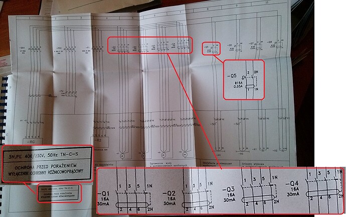

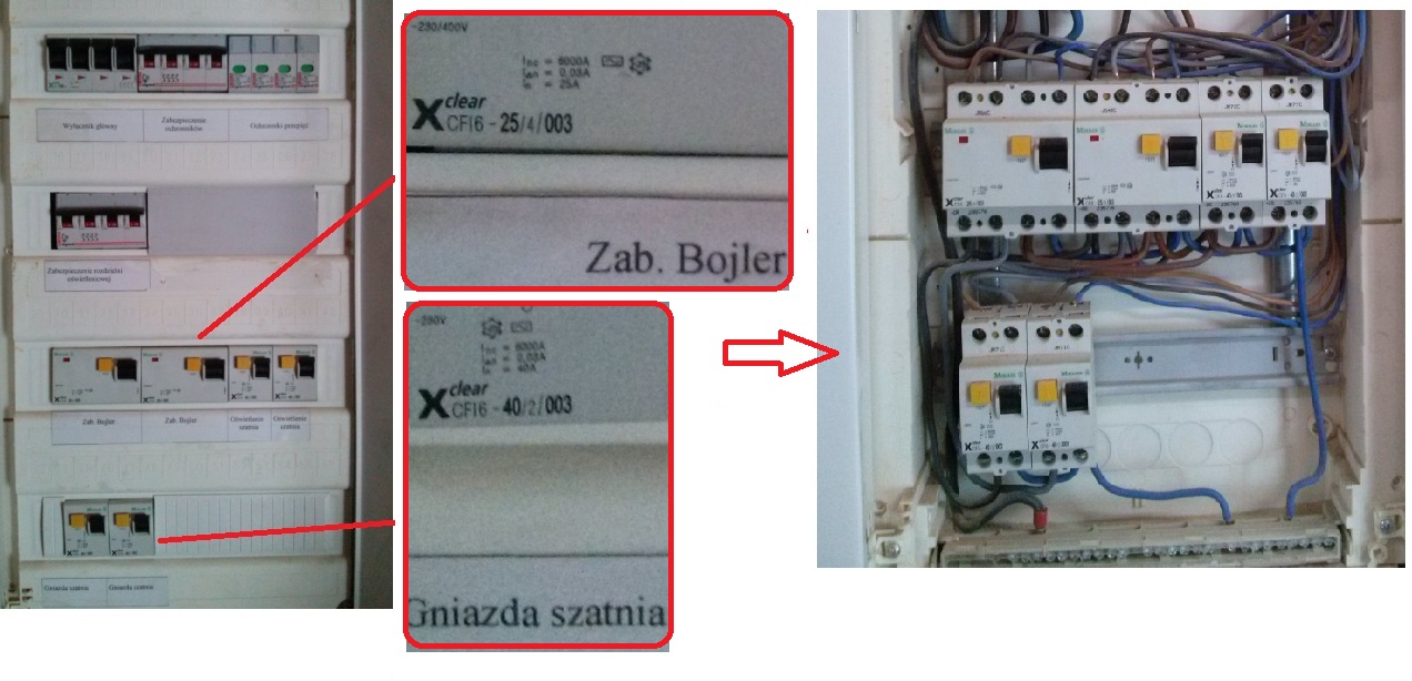

Po co marnotrawić pieniądze na na zabezpieczenia nadprądowe ???
Pierwsze zabezpieczenie, które zadziała w razie zwarcia na wskazanych obwodach znajduje się w rozdzielni głównej, jest to S193 C40 A !
Wyglada na to że projektantowi zabrakło w bazie odpowiedniego symbolu wył. różnicowoprądowego z członem nadprądowym (albo było to bezmyślne: “ctrl C” … “ctrl V”) , a wykonawcy zabrakło wyobraźni, no i znajomości przepisów branżowych, ale przyznać trzeba, że schemat w części obwodów 3-fazowych odczytał dobrze (gorzej z 1-fazowymi odpływami :slight_smile: ).
Środek ochrony przeciwporażeniowej przy uszkodzeniu w instalacji TN-S również jest zastanawiający :slight_smile: .
Zmniejszenie ilości obwodów 3f z 4 na 2 było świadome - zrezygnowano z budowy dwóch podgrzewaczy.
BRAWO DLA PROJEKTANTA, BRAWO DLA WYKONAWCY
Można i tak :laughing: parę groszy zostało w kieszeni :
I tak dobrze, że C40, a nie gL/gG 120A, jak mi się ostatnio w oczy rzuciło :smiley:
