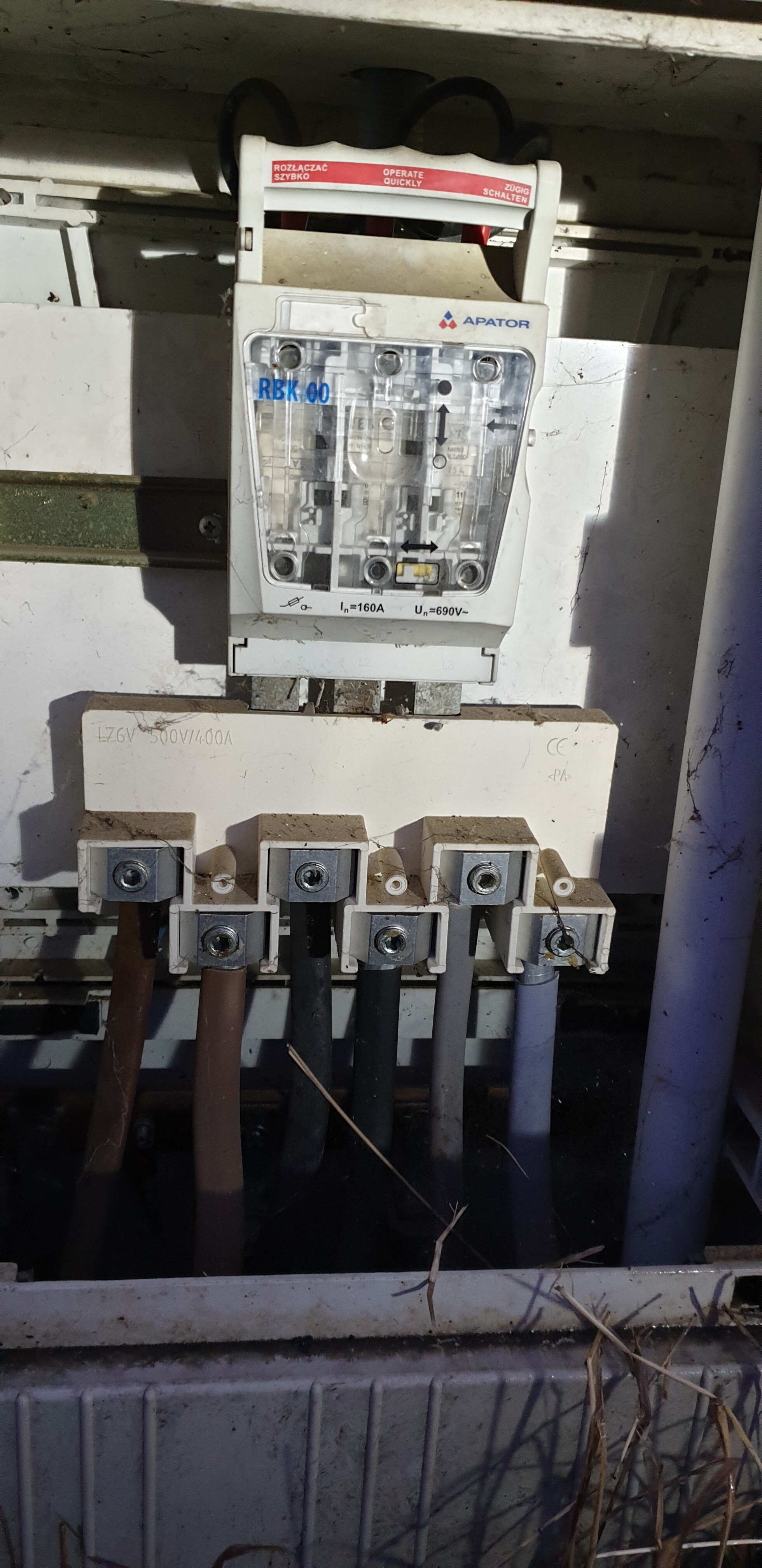

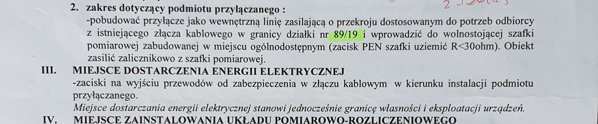

Inwestor dostał warunki na tymczasowe przyłącze (RB z miejscem na układ pomiarowy), które ma być poprowadzone z ZK-1 na sąsiedniej działce.
Pytanie brzmi: kto powinien wpiąć się w ZK-1, które jest w dolnej części własnością ZE (Enea Poznań) i teoretycznie jako wykonawca nie mam tam dostępu? Czy wystarczy że podkopię się pod ZK i zostawię w środku kabel, a ZE podłączy go po zgłoszeniu odbioru?
Inna sprawa że w tym ZK-1 dopływy i odpływy są zajęte, więc przyłączyć się można chyba tylko mufą trójnikową albo robić prowizorkę próbując dołożyć przewody do RBK-00.
Pytanie może banalne, ale zawsze wchodzę na obiekt gdy ZK już stoi i nigdy nie miałem takiego problemu.
W załączniku zdjęcia warunków oraz złącza do którego wg nich należy się wpiąć. Będę wdzięczny za wyjaśnienie moich wątpliwości.

Odpowiedź też jest banalna. Rozbudować ZK-1 lub co bardziej prawdopodobne wymienić na większe ZK-2.
Ale pomijając fakt, że w tym przypadku na tą chwilę nie ma możliwości technicznych - gdyby były, jak to wygląda w praktyce?
  • Wystawia się przewody i podłącza je energetyka?
  • Na podstawie zgłoszenia rozpoczęcia robót pogotowie otwiera złącze?
  • Podłącza się samemu i nikt nie pyta jak się tam dostałem… (dopóki działa…)?

  • po zgłoszeniu rozpoczęcia robót energetycznych kontaktuje się brygada z energetyki i przyjeżdża otworzyć złącze.
    Złącze przelotowe w którym zajęte są odpływ i dopływ też ponoć nie jest problemem i tymczasowo wpina się w istniejące ZUGi.
[quote=“esowa, post:5, topic:13913, full:true, full:true”]
Bez względu na wielkości przekrojów kabli i zabezpieczeń. Dobre…
Mogę napisać jak to jest w PGE:
  1. najpierw przychodzisz do ZE z rozrysowanym złączem, z którego masz się rozdzielić i warunkami przyłączenia i ustalasz miejsce podłączenia (schemat można też dostać na miejscu)
  2. wprowadzenie kabla do złącza możesz wykonać sam na polecenie w technologii PPN jeśli figurujesz w bazie ZE albo opcja zlecenia podłączenia kabla dla ZE jako odpłatna usługa.
