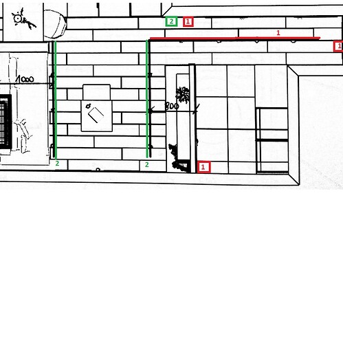

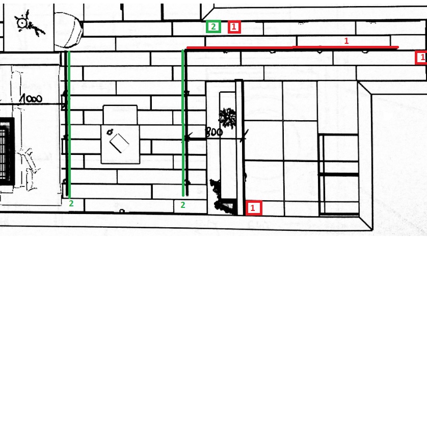

Bardzo proszę o poradę czy jest możliwość podłączenia szynoprzewodów oświetleniowych według załączonego projektu. Szynoprzewody 3 fazowe.
Na rysunku widać 3 szyny z czego dwie połączone są w literę L. Część tej połączonej szyny przechodzi przez korytarz i następnie zakręca do salonu.
Czy jest możliwość takiego podłączenia by:
  • część przechodząca przez korytarz (oznaczona jako sekcja 1 na czerwono) włączana była przez łączniki schodowe (na rysunku na czerwono z literą 1)
  • część wchodząca do salonu + druga szyna w salonie (oznaczone jako sekcja 2 na zielono) włączana była łącznikiem dwu-przyciskowym (oznaczonym literą 2 na zielono)

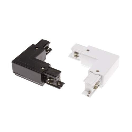

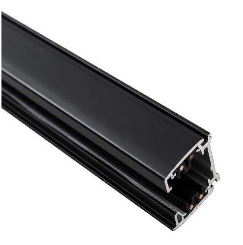

Jest to szyna:
łącznik typ L
Cześć Michał, na pewno rozwiązałeś już swój problem, ale to pytanie widzę już któryś raz, więc odpowiem, jeżeli ktoś szuka na nie odpowiedzi i trafi na ten wątek:
Podłączenie części w linii prostej nie jest problemem i pewnie nie o to pytasz. Chodzi pewnie o tę L-kę. Możliwe jest kilka rozwiązań (lepsze i gorsze), ale w Twoim przypadku najbezpieczniejsze i najrozsądniejsze byłoby zastosowanie 2 osobnych zasilań, odpięcie przewodów w łączniku kątowym i podpięcie jednej szyny na schodowy a drugiej na świecznikowym. W ten sposób osiągniesz pożądany efekt.
Jeżeli zależy Ci na podłączeniu 2 obwodów na całej długości tego szynoprzewodu L musisz się upewnić, że oba łączniki (schodowy i świecznikowy) pochodzą z tej samej fazy sieci oraz być ostrożnym przy podłączeniu przewodów w zasilaniu szynoprzewodów (nie skrzyżować faz albo nie pomylić neutralnego z fazą).
Oczywiście przypominam, że powinien się tym zająć fachowiec z uprawnieniami, ale tak - jest to możliwe.
