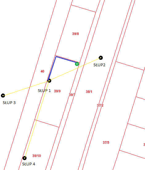

Prosiłbym o wycenę mniej więcej jakie byłyby koszta skablowania odcinka lini napowietrznej. Linia ta przebiega przez działkę którą chciałbym kupić, ale nie chciałbym się wpakować koszty które mogłyby mnie przerosnąć.
Między słupami 1,2,3 i 4 przebiega linia napowietrzna(kable nieizolowane sztuk 4, ok. 55m).
Należałoby wymienić słup 1 na wirowy oraz postawić drugi identyczny nowy w miejscu zaznaczonym na zielono. Linia napowietrzna szła by ze słupa 2 do nowo postawionego(ok. 25m), następnie kablem ziemnym do słupa 1(ok. 45m) a dalej napowietrznie jak było dotychczas.
Szacunkowy koszt przebudowy zakładając że jest to linia niskiego napięcia to ok. 15 do 20 tys. złotych, przy czym nie obejdzie się prawdopodobnie bez wymiany również słupa oznaczonego SŁUP 1, gdyż zmieni on swoją rolę - stanie się krańcowo-krańcowym. Również z uwagi na pojawienie się załomu na linii i ze względu na zmianę długości przęsła konieczna może być wymiana słupa nr 2.
