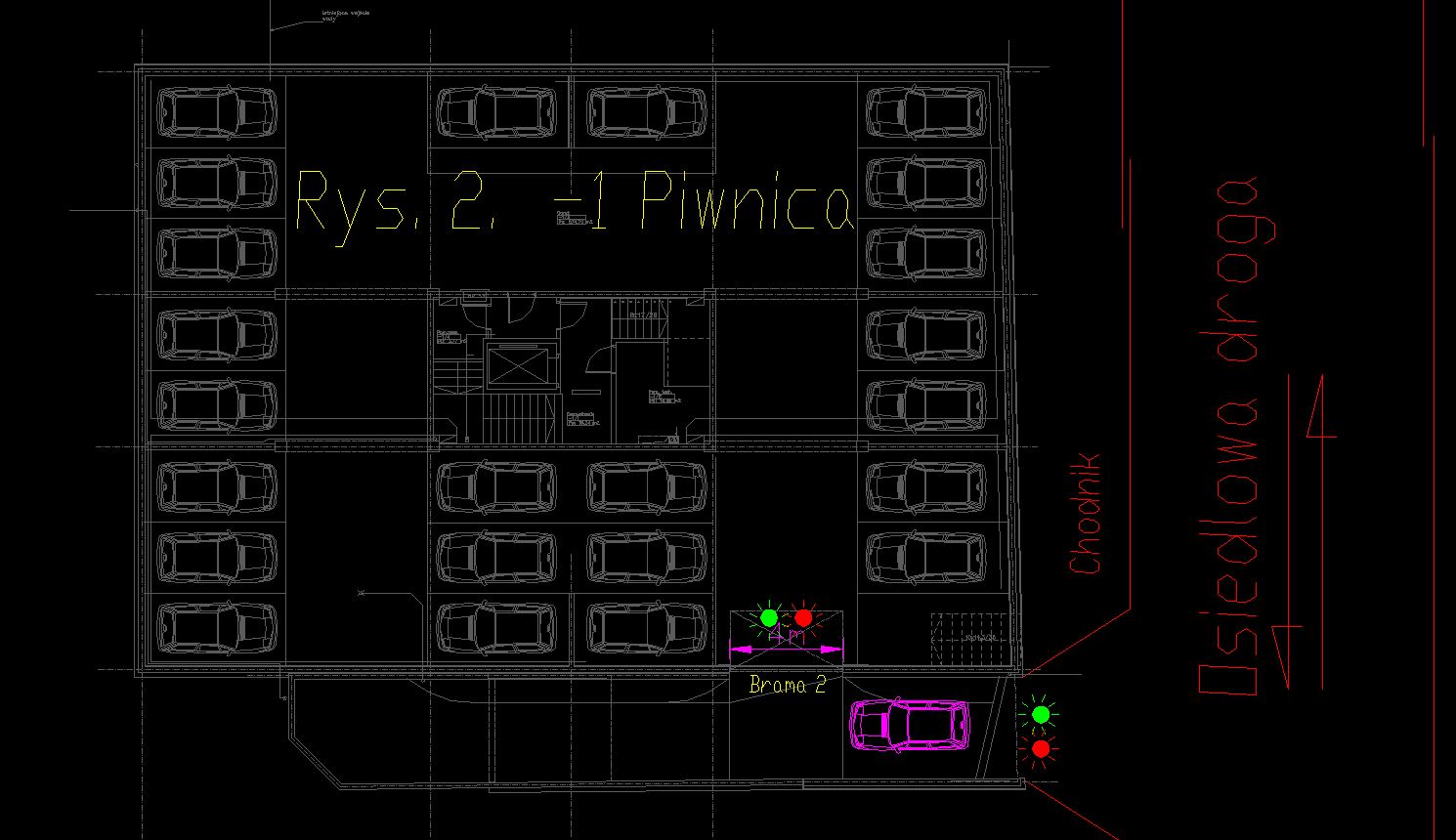

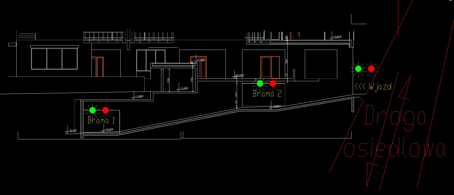

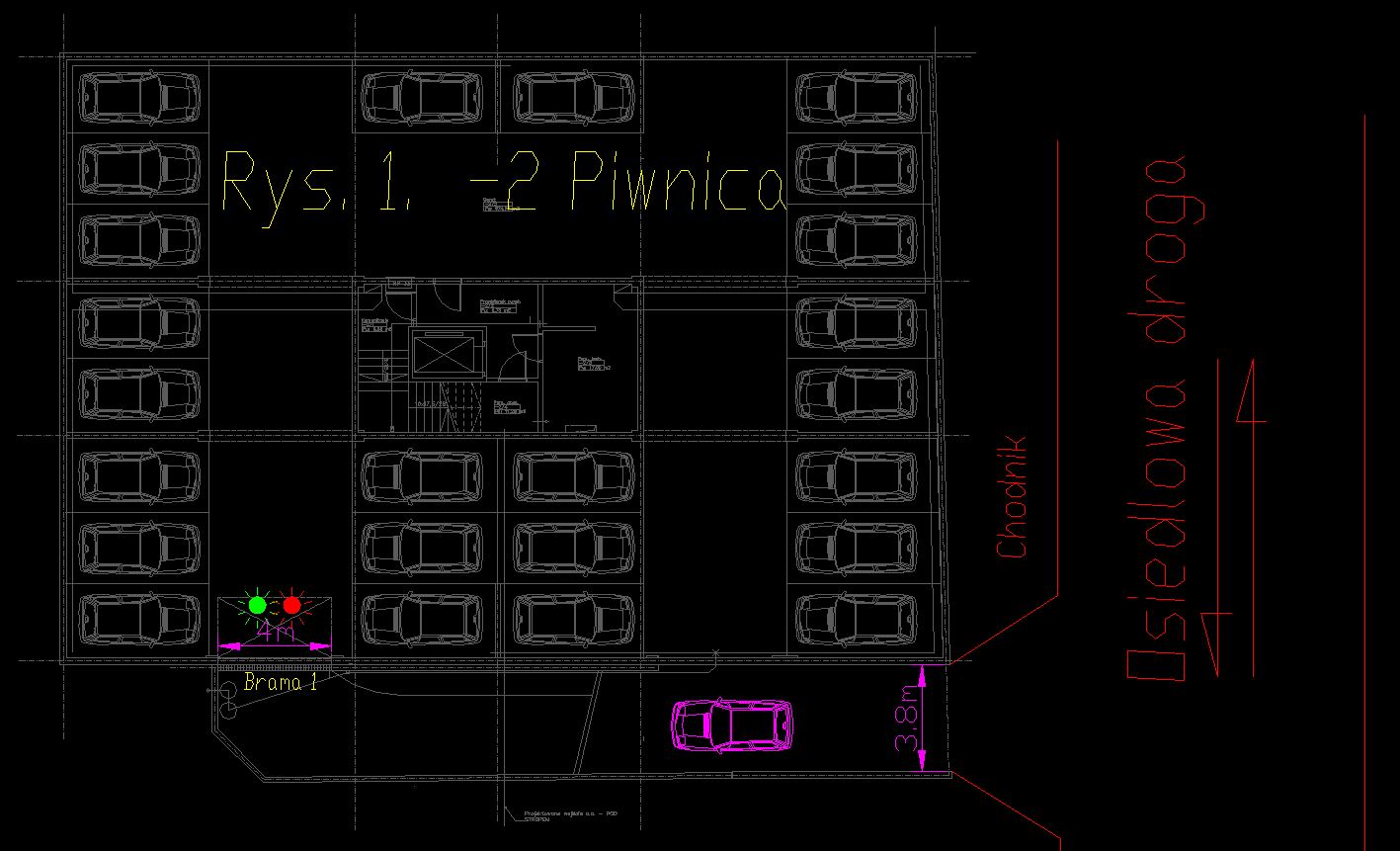

Rzuty obiektu:
Prosił bym o pomoc w rozwiązaniu owego problemu i ewentualne propozycje systemu sterowania proj. sygnalizacją świetlną.
Pozdrawiam JohnySpZOO :slight_smile:
Mam nadzieję że system nie wychodzi poza budynek i nie powinien wpływać na organizację ruchu na drodze osiedlowej. W przeciwnym razie będą problemy z uzgodnieniem organizacji ruchu drogowego na osiedlu.
Ograniczając się do samej czerwono zielonej dyskoteki oraz otwierania bram to jest to dość prosty układ z preferencjami, które tak naprawdę nie będą wykorzystywane (nie sądzę aby w tym samym cyklu programu pojawiły się 2 lub 3 sygnały zgłaszające konieczność otwarcia któregoś z kierunków.
Do sterowania wykorzystałbym dowolny PLC lub pewny przekaźnik programowalny. Można też rozważyć system rozproszony gdzie dana kondygnacja będzie połączona lokalnie do systemu ale niezbyt wielkie odległości każą zastanawiać się nad oszczędnościami z takiego rozwiązania. Do tego podłączyłbym jeszcze fotokomórki zabezpieczające przed zamknięciem bramy gdy samochód będzie ją przekraczał a także układ automatycznego zamknięcie po czasie. W samem sterowaniu ruchem proponuję zastosować algorytm ALLRED czyli wszędzie świeci czerwone światło aż do chwili zgłoszenia chęci skorzystania z drogi wjazdowej. Osobiście starałbym się zbudować całość na seryjnych elementach z typowymi wejściami/wyjściami.
