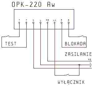

Sprawa jest bardzo popularna i prosta. Nalezy pamiętać o jednym a mianowicie do takiej oprawy należy doprowadzić na sztywno sprzed wyłacznika przewód L.

Jest taki schemat..

Można dokupić sam moduł oświetlenia awaryjnego i samemu zamontować w oprawie. Należy uwzględnić moc świetlówki i czas świecenia z baterii. Moduł zasilamy z przed wyłącznika (musi mieć stale napięcie). Wtedy przy załączeniu oprawy zaświecą nam wszystkie rury, a przy zaniku tylko np jedna (w zależności od typu oprawy i modułu). Na wysokość ceny wpływa przede wszystkim pojemność baterii.
