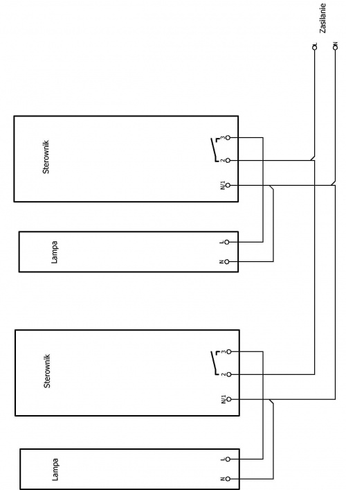

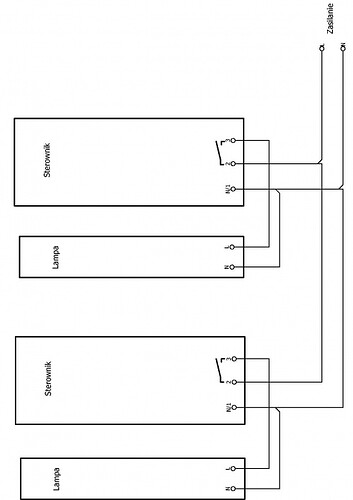

Jeden już rysuje (podobno) - ja opiszę :
W programatorach -
Zacisk N (neutralny) jest zaciskiem wspólnym dla zasilania programatora i wyjścia do stateczników.
Zacisk 2 ma być wejściem (fazowym) dla zasilania każdego programatora.
Zacisk 3 z każdego programatora jest zaciskiem wyjściowym do zasilania każdego statecznika.
Mostki -
a) (neutralny) pomiędzy zasilaniem, “jedynkami” programatora, wejściem N do stateczników
b) (fazowy) pomiędzy zasilaniem i “dwójkami” programatorów.
Po odwróceniu wtyczki przy gnieździe wszystko “diabli biorą”.
PS. Skróty myślowe to okropna sprawa. :wink:
Czy tak wystarczy?
Między zaciski 2 i 3 możesz dać ręczy wyłącznik i będziesz mógł załączać ręcznie i automatycznie.
Przewody o przekroju takim jak zasilające. Proszę pamiętać o przewodzie ochronnym, jeżeli taki jest i jest wymagany dla lamp!
