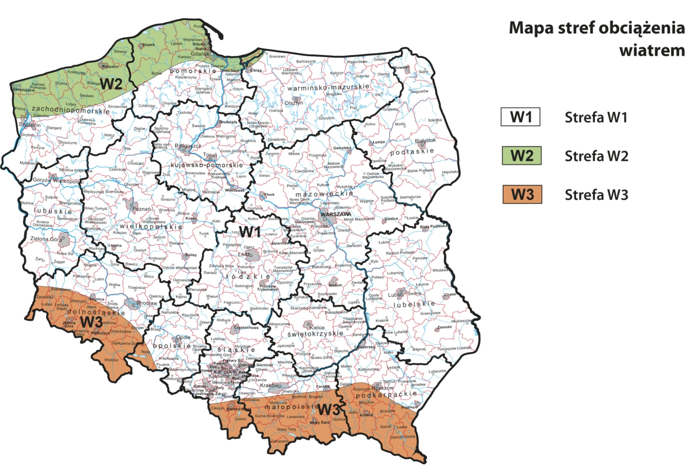

Jak już piszemy w przebrzmiałym temacie, to i ja coś dodam:
[quote=“profus, post:5, topic:9757, full:true, full:true”]
Szczerze mówiąc nie wydaje mi się by tego typu mapka była… wystarczająca. Przykładowo w lewej dolnej części woj. dolnośląskiego występuje pewne specyficzne w skali Polski ukształtowanie terenu, gdzie wiatr halny wiejący z gór wpada między dwa wzgórza, i wiatry między tymi wzgórzami bywają niemal huraganowe. Liczyłem kiedyś w tamtym miejscu maszt na turbinę wiatrową (dużą spośród tych domowych, czyli 50kW) i nawet żerdź energetyczna która najczęściej dla takich turbin ma ogromny zapas wytrzymałości (licząc wg. siły wierzchołkowej), tam nie miałaby szans przetrwać. Także do wykonywania konkretnych projektów przydałoby się mieć mapkę o większej rozdzielczości, lub po prostu liczyć ręcznie według danych meteorologicznych.
[quote=“w3501yyyy, post:6, topic:9757, full:true, full:true”]
…Szczerze mówiąc nie wydaje mi się by tego typu mapka była… wystarczająca. Przykładowo w lewej dolnej części woj. dolnośląskiego występuje pewne specyficzne w skali Polski ukształtowanie terenu, gdzie wiatr halny wiejący z gór wpada między dwa wzgórza, i wiatry między tymi wzgórzami bywają niemal huraganowe. Liczyłem kiedyś w tamtym miejscu maszt na turbinę wiatrową (dużą spośród tych domowych, czyli 50kW) i nawet żerdź energetyczna która najczęściej dla takich turbin ma ogromny zapas wytrzymałości (licząc wg. siły wierzchołkowej), tam nie miałaby szans przetrwać. Także do wykonywania konkretnych projektów przydałoby się mieć mapkę o większej rozdzielczości, lub po prostu liczyć ręcznie według danych meteorologicznych.
[/quote]Nie wiem czemu w temacie o strefach wiatrowych snujesz swoje rozterki związane z projektowaniem turbin.
Nawiązujesz do betonowych żerdzi energetycznych w strefie W3. Żerdzie energetyczne mają się tam dobrze, zapewniam cię. Liczone na podstawie tej mapki stoją dzielnie od wielu lat.
Maszty z turbinami liczy się zupełnie inaczej niż dobiera żerdzie dla w miarę stabilnych obciążeń sieciami napowietrznymi. W sieciach napowietrznych nie występują znaczące w bilansie obciążeń słupów momenty zginające, występujące natomiast w masztach turbin.
A co ci da mapka o większej rozdzielczości? Że granice stref, które się nie zmienią, będą rysowane cieńszą kreską?
