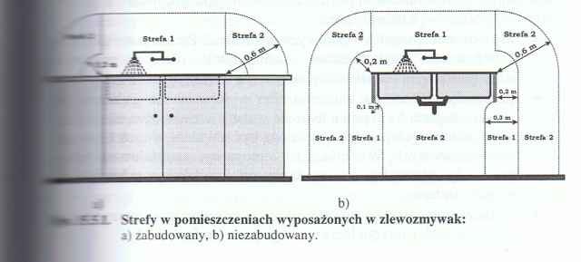

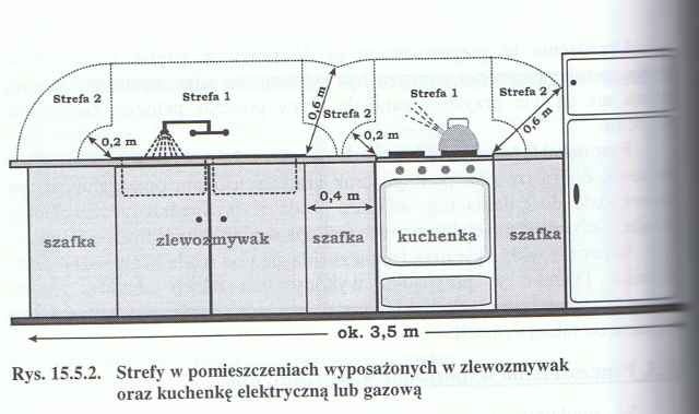

Scany rysunków z książki Krystyna Kuprasa w załączeniu, wyjaśniają wszystko dokładnie. (przepraszam za słabą jakość) :slight_smile:
Jakie strefy od umywalki? Kto to wymyślił? Czyżby twórcy “naszej książki”?
Nie ma żadnych stref od umywalki w rozumieniu odległości od wanny lub brodzika. Oczywiście zdrowy rozsądek obowiązuje i nikt gniazdka nie zrobi tak aby lała się na niego woda z kranu.
