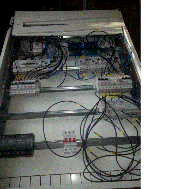

To fakt że zajmują miejsce ale ja mam teraz domek i 24 obwody plus rezerwa to stosuję ZUGi bo jest wygodniej a nie ma nic gorszego niż makaron w rozdzielni. Efekt jest owszem ja jeszcze daję oznaczniki na przewody i etykiety na osłonach. Jutro jak nie zapomnę podeślę zdjęcie wykonywanej przeze mnie rozdzielnicy
Oto obiecane fotki
ZUGi będą u samej góry. Teraz jeszcze nie widać ale efekt będzie piorunujący

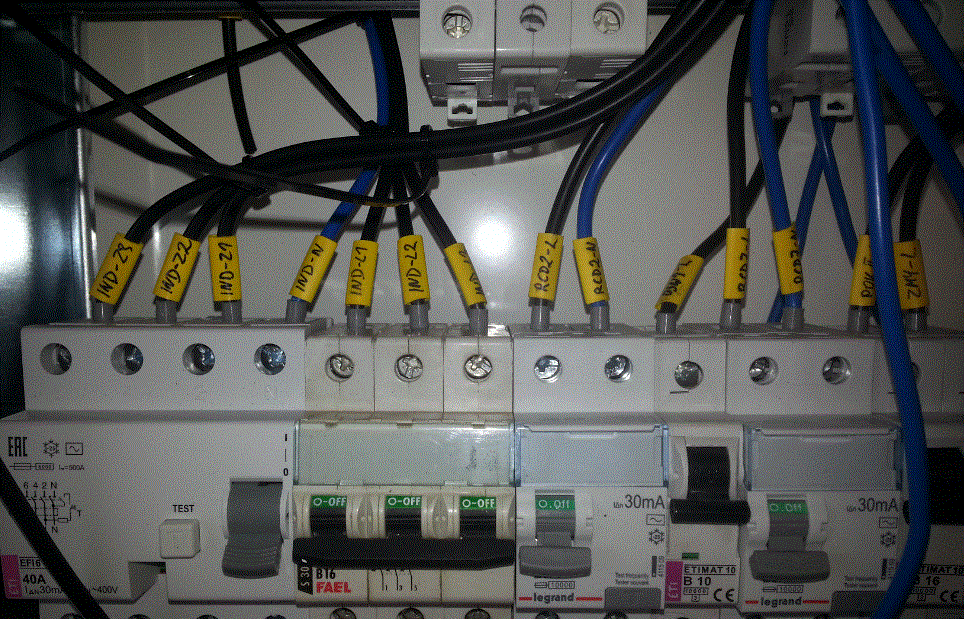

ZUG-i są jak najbardziej OK, ale w dużych rozdzielnicach. W domowych 3-4 x 12 nie warto ich stosować. Odnośnie fotek kol. Jacek H07 - dlaczego w nowej rozdzielnicy podstawowa aparatura jest różnych producentów czyli ETI i Legrand. No i ten stary Fael ma pewnie 15 lat i pochodzi z demontażu. Kicha.
Faela nie bedzie tego starego jest tylko jako tymczasowa wstawka by przewody rozprowadzić i zostanie usuniety. Rozdzielnia jest robiona dla pracownika hurtowni elektrycznej. Aparaty sa dwoch producentów dlatego ponieważ eti ma zasilanie z dolu a legrand z góry i jest wygodniej drutować. Zresztą jak jakiegoś aparatu nie ma to daje z odzysku jako wstawkę by aparaty rozłożyć a potem usuwam i daję właściwy tak że w gotowej rozdzielniasą same nowe. RCD są sprawdzane przed montażem.
Jak nie będzie starego Faela to w porządku. Dodam tylko, że aparatura jest zwykle odwracalna, więc zasilanie może być z dołu lub z góry. P304 na pewno tak ma.

Co to za oznaczniki na oprzewodowaniu? Opisujesz je ręcznie pisakiem?
Partex. Opisuję recznie ale mam już drukarkę Dymo i zobaczę jak klient zdecyduje.
