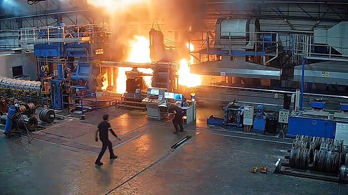

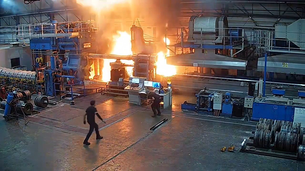

Pożar w zakładzie produkcyjnym (i nie tylko) może bardzo szybko urosnąć do ogromnych rozmiarów. Najlepszy przykład masz tu:
Gość prawie zginął bo poszedł do stołu operatoskiego po swoje rzeczy.
