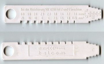

Ja kiedy byłem młodym :wink: zrobiłem sobie taki wzornik wykorzystując hurtownię kolegi. Generalnie się sprawdza.
-Trzeba jeździć na spotkanie Forumowiczów do B.B., to miałoby się taki wskaźnik za darmo:
Jeżeli ktoś odemnie jedzie i zostawi mi informacje że np. usterka do usunięcia Dy 6, apo przyjeździe okazuje się że to DY 4 to muszę np. wracać po inny drut albo go kupić. Coraz częściej grubość izolacji ( producenta ) daje złudne wrażenie co do określenia przekroju. Ja taki wzornik gdzieś widziałem, ale nie mogę sobie przypomnieć gdzie, a w katalogach nic nie znalazłem. Zawsze pozostaje np. plastikowa suwmiarka.
Właśnie o taki mi chodziło. Kolego Edwardzie czy można gdzieś taki zdobyć (kupić).
-Dostałem jako reklamówkę firmy Bals na stoisku wystawowym na ENERGETAB w B.B. ( lub na targach w Warszawie) i do dzisiaj nie spotkałem się, by posiadali coś takiego w jakiejkolwiek hutrowni kabli czy przewodów.
-Może ten napis naprowadzi na producenta przymiaru:
BalsCEENorm
balcom

Gdybym wiedział, że o to Koledze chodzi to bym nie zabierał głosu gdyż każdy chyba wie że najprostsza suwmiarka kosztuje kilka zł.
I o to chodzi. Ja również kiedyś miałem na kółku (takim jak od kluczy) dołączonych klika przewodów od 1..16mm2 bez izolacji oraz oddzielnie izolowane kawałki przewodów od 1..70mm2. Ale to były czasy gdy producentów przewodów było kilku na naszym rynku.
Bajer reklamówki przedstawiony przez Kolegę EDI’iego owszem może jest użyteczny parę dni lub m-cy ale przypuszczam że Kolega EDI nie pójdzie z nim na budowę aby żaden inwestor nie zobaczył czym się posługujemy. Mam nadzieję że Polacy takiego czegoś nie wymyślą.
A jeżeli już, to mogłoby to być ciekawe lecz z duraluminium i w cenie 2-4 zł. Może wówczas ktoś by to kupił.

“Bajer reklamówki […] może jest użyteczny parę dni lub m-cy ale przypuszczam że Kolega EDI nie pójdzie z nim na budowę aby żaden inwestor nie zobaczył czym się posługujemy.”
-Ten “bajer” jest używany sporadycznie, w przypadkach wątpliwych, które opisał Autor tego tematu, a jego miejsce jest w pokazywanej już walizeczce pomiarowej (-stąd po dwóch latach wygląda jak nowy).
Używanie czegokolwiek, to kwestia kultury […] i podejścia do przyrządów pomiarowych, bo jest nim właśnie ten “bajer”.

Co oznaczają takie zapisy:
0,5mm kwadrat. - AWG20 ÷ 10
1,5mm kwadrat. - AWG16
2,5mm kwadrat. - AWG12
4,0mm kwadrat. - AWG10
6,0mm kwadrat. - AWG10
10mm kwadrat. - AWG8
16mm kwadrat. - AWG6
25mm kwadrat. - AWG4
35mm kwadrat. - AWG2
50mm kwadrat. - AWG0

Witam Kolegę Edwarda i Kolegów na Forum
To dobre pytanie, ponieważ często z tym oznaczeniem można się spotkać.
AWG - American Wire Gauge - amerykański system wymiarowania przewodów.
Tabele przeliczeniowe można znależć na wielu stronach
http://www.aste.pl/index.cgi?idn_parent=1658&lang=pl
http://www.hifi.pl/porady/slownik/awg.php
http://www.coilcraft.com/awg.cfm
http://www.rbeelectronics.com/wtable.htm
Prawdę mówiąc nie sprawdzałem czy wszystkie te tabele są takie same.
