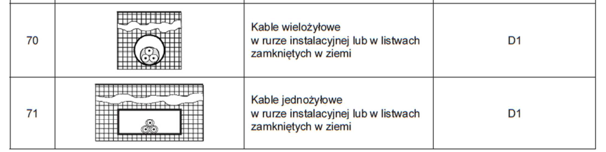

chciałbym się zapytać Panów projektantów jak określają sposób ułożenia kabla nN zgodnie z norma PN HD 60364-5-52, który jest prowadzony w ziemnym, betonowym kanale kablowym z przykryciem betonowym. Kable są ułożone na drabinkach kablowych.
Czy poprawnym jest zastosowanie do obliczeń obciążalności sposobu ułożenia E przy uwzględnieniu współczynnika temperaturowego dla 25 ºC ?

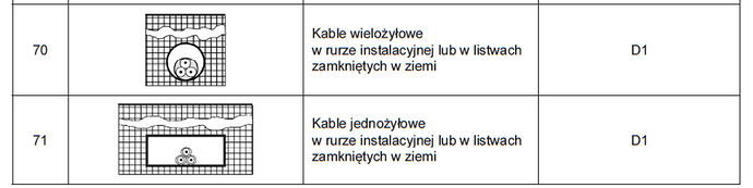

Wg mnie poprawnym sposobem będzie D1.
Ale kanały nie są zakopane. Zdecydowanie jest inna wentylacja.
B1
Sposób ułożenia E jest zarezerwowany dla kabli w swobodnym owiewie powietrza, dla koryt min. 30% stopień perforacji, dla drabin może być, ale nie w zamkniętym kanale!
