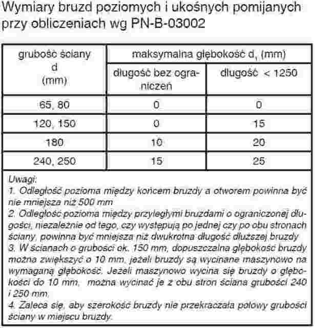

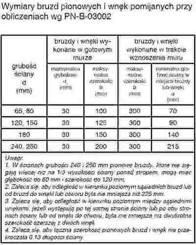

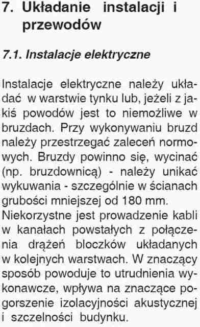

Jako zwolennik prowadzenia instalacji w peszlach, długo zastanawiałem się jak to zrobić w domu który właśnie zamierzam wybudować. Problem jest tego typu już ściany nośne będą wykonane z silki o grubości 18 cm, więc robienie głębokich bruzd jest w tym wypadku znacznie utrudnione, a dodatkowo przy tak cienkiej ściance mocno ograniczone (wg wytycznych producenta silki, co do wielkości i długości bruzd istnieją pewne ograniczenia związane z ograniczeniem nośności takich ścian).

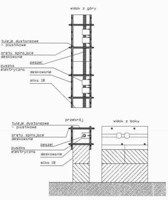

Po wybudowaniu murów na wysokość 30 cm nad docelowym poziomem posadzki, robimy deskowanie jak pod wieniec na wszystkich ścianach, wkładamy tam peszle, przykręcamy do deskowania gniazdka i ogólnie rozprowadzamy całą sieć peszli aby w przyszłości wsadzić tam kable (zasilające głównie gniazdka oraz kable teletechniczne), zalewamy to betonem (np. na kruszywie keramzytowym) i dalej idziemy już normalnie silką do poziomu 30 cm pod sufitem – tutaj powtarzamy operację (wykorzystując to samo deskowanie i robimy górny poziom pod instalacje – oświetlenie kinkietami, doprowadzenie kabli do rolet, alarmu itp. W ten sposób mamy załatwioną sprawę elektryki i wszelkich instalacji już na poziomie stanu surowego, wraz z osadzonymi puszkami. Pozostałoby tylko porobić pionowe przejścia miedzy poziomami, w których zalane zostały peszle - jednak tutaj nie widzę już problemu, nawet gdyby trzeba było zrobić bruzdy.
Co Panowie myślą odnośnie takiego sposobu rozwiązania problemu?

  • ale w czym problem - jakie osłabienie sciany (silka nawet) jeśli wykonujemy bruzdy pionowe ???.. -reszte robi sie w posadzce - i tu w peszlu … -w sciany nie wkładałbym peszla - jak już to rurki z “oryginalnymi” giętymi (nie giętkimi) kolanami ( broń Boże ZCL (tzw “harmonijki” ).Poza tym w silce 18" są otwory pionowe .. przy niewielkich umiejetnosciach - wykorzystujemy to i jest GIT.

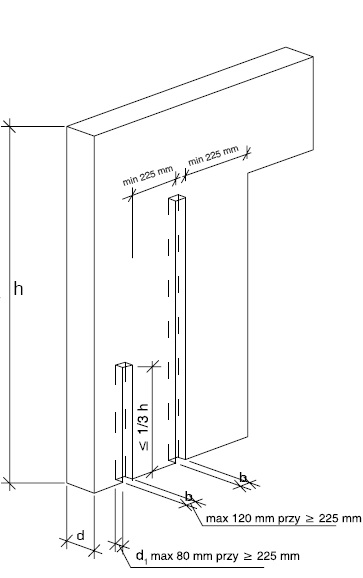

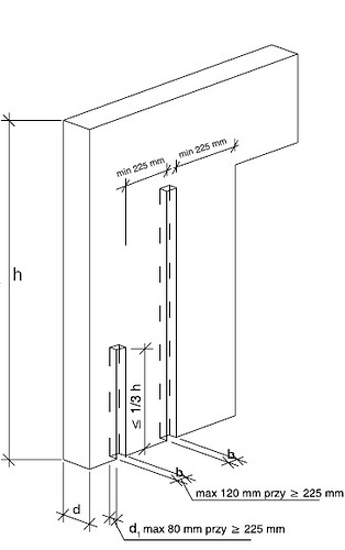

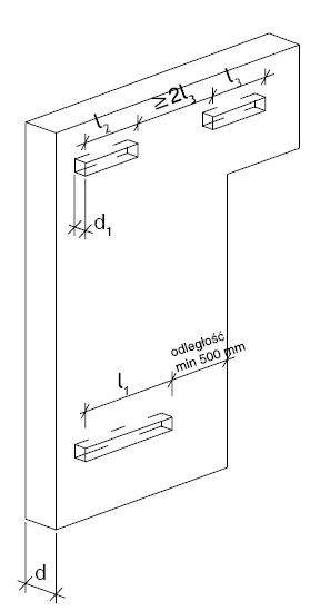

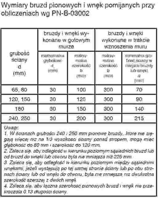

Wytyczne co do bruzdowania silki - 1
Wytyczne co do bruzdowania silki - 2
Koszt szalunków będzie nastepujący:
-5 zł za mb przyciętej płyty laminowanej z “demobilu” - płyty odpadowe idealnie nadające sie do takich rzeczy.
  • Tuleje dystansowe z pociętych rurek plastikowych elektroinstalacyjnych. 0,25 zł/sztukę – 2 zł/mb (8 sztuk)
  • Śruby spinające (pręt gwintowany M8 - 50 gr za sztukę, a potrzeba będzie przynajmniej 8 sztuk na 1mb) - 4zł/mb , z nakrętkami i podkładkami 4,5 zł/mb
    W sumie wychodzi 11,5 zł/mb
    Jako, że będę potrzebował ponad 100 mb takiego deskowania na każdy"wieniec", to koszt wyniesie ok. 1250 zł, razem z transportem ww. materiałów na budowę będzie to 1500 zł. Zakładam, że deskowanie to zostanie użyte 4 razy (po 2 „wieńce na każdej z dwóch kondygnacji), jednak tylko 50 proc płyt laminowanych będzie się nadawało do ponownego użytku, czyli trzeba doliczyć 3100mb5zł/mb0,5 = 750 zł, oraz tuleje plastykowe na pozostałe 3 „wieńce” 3100mb*2zł/mb=600 zł.
    W sumie całkowity koszt deskowania 1500+750+600 = 2850 zł
    Koszt mieszanki betonowej – 1000 zł dla każdego wieńca – z transportem i jest równy kosztowi silki użytej w to miejsce, więc można tego nie liczyć.
    Pozostaje cena robocizny, którą ciężko będzie mi wyliczyć, ale i tak będę to robił samemu.
    Żeby to jakoś porównać musiałbym mieć jakieś odniesienie do ceny za tą sama usługę wykonaną metodą tradycyjną. I tutaj mam pytanie ile może kosztować ok. 150 punktów wykonanych w peszlach przy silce? (nie licząc materiałów, bo w obydwu metodach pójdzie tyle samo rur osłonowych i przewodów)
