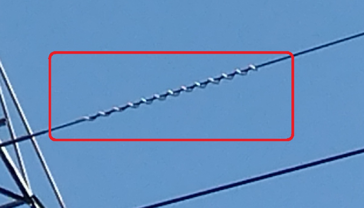

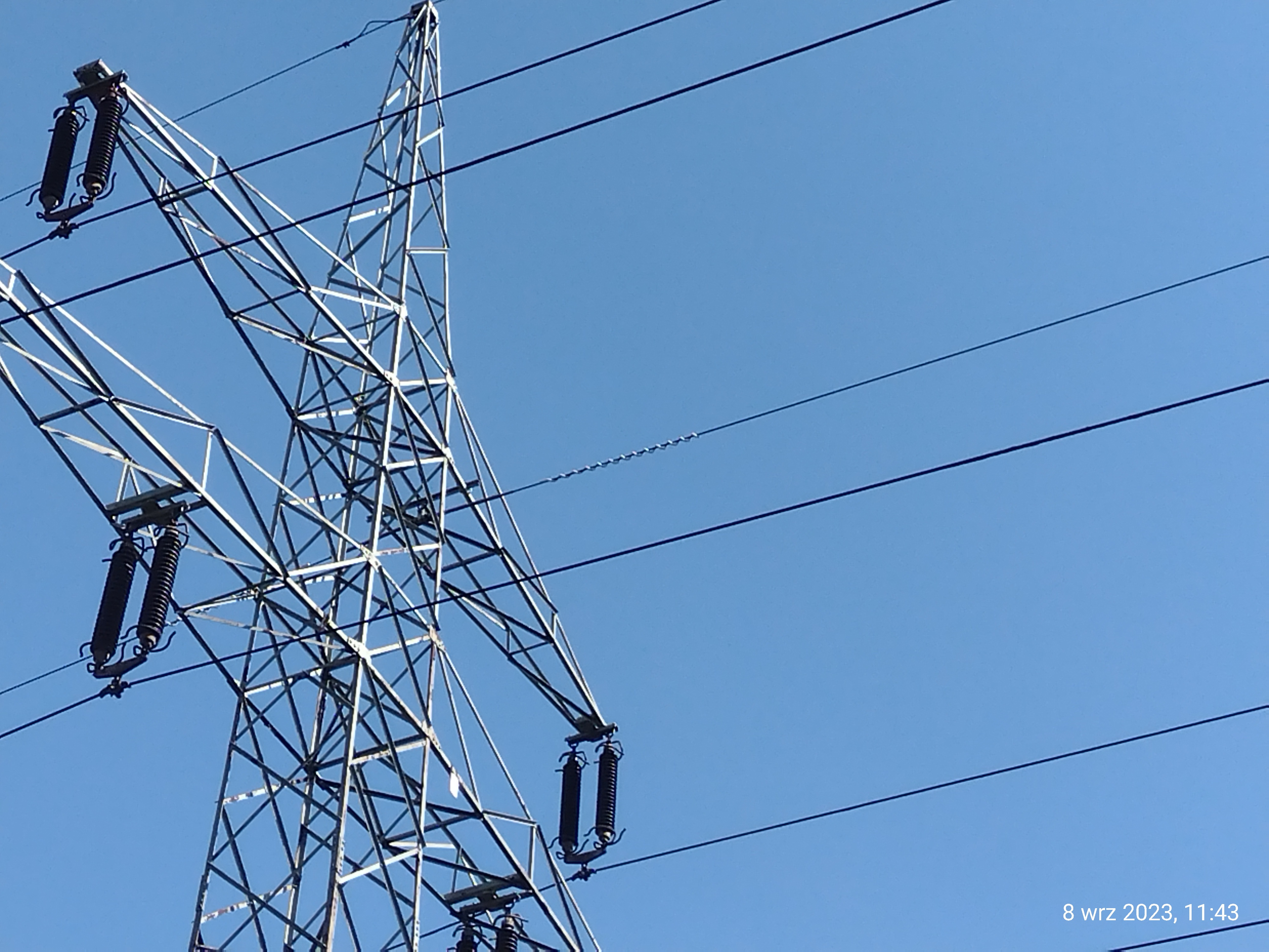

Spirala na przewodzie linii 110kV
Zastanawiam się do czego służy ta dziwna spirala na kablu sygnałowym prowadzonym wzdłuż linii 110kV… może ktoś zna jej przeznaczenie?
To się fachowo chyba nazywa:
  • tłumik spiralny do wygaszania drgań galopujących i tłumienia drgań eolskich.
    Wpiszesz w google, to Ci wyskoczy “fachowy” opis, nie będę powielał “własnymi słowami” :wink:.
    Swego czasu, ulubione pytanie na dozorze, powyżej 1kV :grin:.
Rzeczywiście i żadna to nowość ! Może i kiedyś było na jakichś zajęciach, ale “nieużywane” z głowy wyleciało :smiley: . Jednak na sieciach Nn i Sn tego rozwiązania nie spotkałem.
Sposoby tłumienia drgań napowietrznych linii elektroenergetycznych, Autorzy Gołębiowska I., Dutkiewicz M., Usewicz B.
Baza danych o zawartości polskich czasopism technicznych - więcej publikacji tych autorów
Tłumiki mają zastosowanie głównie do lini napowietrznych WN i NN i bardzo ciężko spotkać je w SN, nie mówiąc o nN.
Wynika to przede wszystkim z różnicy w budowie przewodów i odległości między słupami.
Przy dużych odległościach między słupami, rośnie prawdopodobieństwo uszkodzenia przewodu, spowodowane zmęczeniem materiału, na skutek drgań eolskich.
Co do galopowania przewodów jest to “domena” niskich temperatur i głównie związane z tym, oblodzenie przewodów. To zjawisko nie występuje na “ciepłych terenach”.
Tu średnie.
Nie wiem, po co dane, skoro przęsło ma jakieś 20m.
