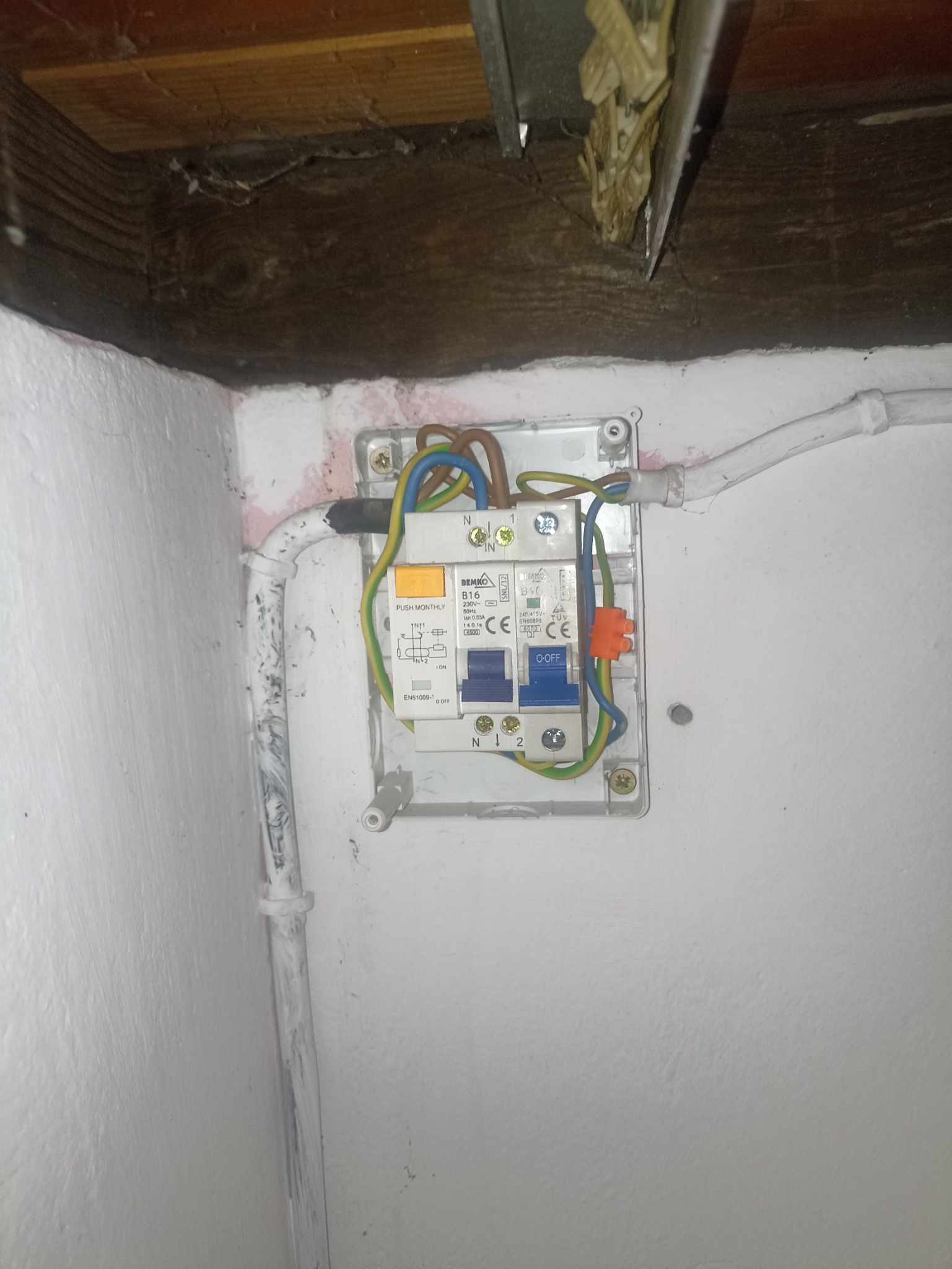

Witam mam pytanie a z racji totalnego braku wiedzy na temat elektryki ,wolę doradzić się znawców tematu. Mam zamiar kupić spawarkę magnum power vip 5000 synergia. Dokładnie to będę jej używał na działce tyle tylko że nie mam pojęcia czy instalacja tam to wytrzyma. Mianowicie na liczniku mam założone C10 ,dalej w ziemi idzie około 30 m kabla 3x2.5 .Następnie w altance mam zabezpieczenie b16 i b10 i kable 3x1.5. oczywiście instalacja jest kilku letnia więc prawie nowa. Jak myślicie wytrzyma to czy trzeba coś zmienic a jak tak to co ? W załączniku dorzucę zdjęcie esow i instalacji.

Dla zobrazowania, Bester 210D-ST w instrukcji ma podane zabezpieczenie 16A. Na 1.5mm2 i 10A, bez względu B/C, pracuje bardzo wybiórczo i bardzo często wybija, na B13 trochę lepiej, dopiero położenie u klienta 2.5mm2 i zabezpieczenie C16, rozwiązało całkowicie problem, a takich przypadków przerobiłem całe mnóstwo.
Aby w miarę bezproblemowo używać spawarki z tytułu, to jeśli warunki/pomiary pozwolą, to na przedlicznikowym musiałby być np. C20A/topik 20A gG i wtedy w domu, wyprowadzony osobny obwód 2.5mm2 i zabezpieczony C16.
Oczywiście, ta pseudo rozdzielnica z pseudo RCBO musiałaby być przerobiona.
