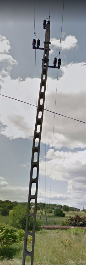

Cześć wszystkim. Na działce którą mam okazje kupić znajduje się słup jak na zdjęciu (jest na nim tabliczka - uwaga wysokie napięcie). Przy drodze jest mniejszy słup, a ten biegnie na skos nad działką. Zastanawiam się jaki sto słup i w jakim stopniu może utrudnić budowę (wymagane odległości od linii itp). Gdyby ktoś wiedział coś w temacie i chciał się tym podzielić będę wdzięczny.

Na podstawie zdjęcia widać, że to słup raczej do średniego napięcia czyli coś w okolicach 15kV.
Od takich słupów trzeba się odsuwać z maszynami na 5 m. Co do bezpieczeństwa to możesz myśleć o strefie wzdłuż linii o szerokości równej wysokości słupa plus zapas (w zależności od napięcia w linii). To na ewentualność jakby z jakiegoś powodu taki słup się przewrócił.

Problemem jest słup i linia SN 30kV (wynika z izolacji) wykonana w układzie “leśnym”. Przepraszam ale gdzie widzisz na fotce "przyłącze biegnące na skos przez działkę? Wiem, napisałeś jako bezpiecznik “prawdopodobnie”.

Fałsz kolego. Nie wysokość słupa decyduje o odległościach. Na fotce mamy żerdź BSW-14. I wcale nie oznacza to, że cokolwiek można wybudować w odległości 14m.

  • ten cienki przewód biegnący na skos na fotce, to jeśli nie jest przyłącze niskiego napięcia to może jest to przyłącze telefoniczne
  • linia napowietrzna SN 30 kV ?, w PL jest tylko na półwyspie Helskim, zdecydowana większość to 15 kV i trochę 20 kV
  • ten słup to przelotowy z tzw. obostrzeniami wynikającymi pewnie z w/w przyłącza, lasu też tu nie ma, ale może ja niedowidzę :slight_smile:

Na marginesie - ten słup to rzeczywiście strunobetonowa żerdź BSW . To był podstawowy słup do budowy linii napowietrznych SN przed 1990. Miał 2 znane mi wady:
  • zbyt mała otulina betonu na zbrojeniu, z czasem się wykruszała i odsłaniała stal, co powodowało jej korozję
  • układ otworów czynił drabinę z czego nieraz korzystał jakiś głupek kończąc tragicznie wspinanie się na ten słup
    Warto wiedzieć, że obecna trwałość słupów to 50 lat. Te BSW miały średnio tylko 30 lat.
    Dobrych parę lat temu pewien klient, któremu zwróciłem uwagę na kiepski stan techniczny właśnie tego słupa obok jego działki, zainterweniował w ZE i słup został wymieniony.

Co do sytuacji na działce to faktycznie było tak: ten słup z tabliczką “wysokie napięcie” był w przednim rogu działki (przednim tzn. od ulicy). Drugi słup z którego doprowadzone były kable był za działka w polach po skosie. Finalnie kable przecinały duża część działki, a jeśli doliczymy strefę ochronną to już w ogóle jest dużo ‘straty’. W KW nie było żadnych informacji na temat związany ze słupem. Tak czy inaczej działka odpadła mimo zapewnień właściciela, że powinno się dać budować.
