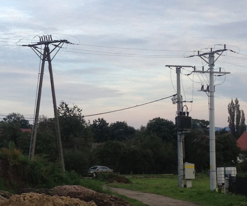

Koledzy czy słup z żerdzi ŻN jest krańcowy - na zdjęciu?
Krańcowy jak sama nazwa mówi jest na końcu linii. Na zdjęciu jest jeden przelotowy, przelotowo-odciągowy i stacyjny.
Jest to słup odporowy, nie ma słupa przelotowo-odciągowego :slight_smile:

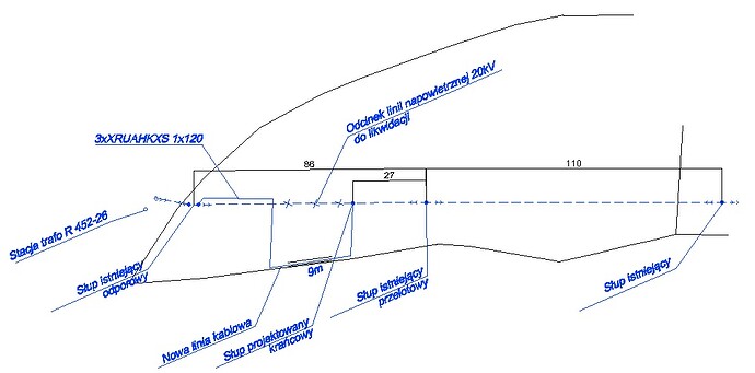

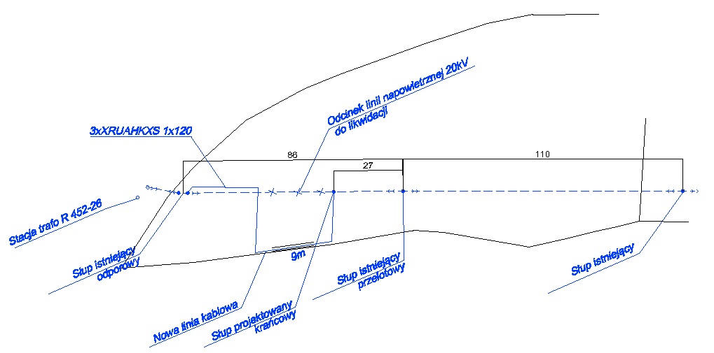

W załączniku oznaczenie słupa rozkrocznego i szkic skablowania.
Słup wytrzyma, bo jest to słup odporowy (mocny) i może być obciążony naciągiem linii tylko z jednej strony (obojętnie której).
Zresztą widać wyraźnie, że przęsło w prawo też kończy się słupem odporowym i jest ono bardzo krótkie. Popatrz na izolatory tego przęsła, jak “zwisają” one w dół. Tam jest “śmieszny” naciąg, słup przelotowy by to utrzymał a co dopiero “aówka”. Spokojnie można zdemontować linię napowietrzną w lewą stronę.

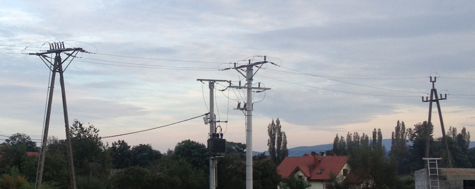

W załączeniu fotka 3 słupów. Będzie dokładniej widać układ linii.

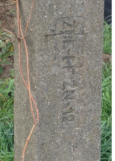

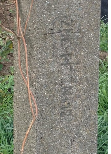

Niestety na słupie odporowym z którego zrobiona jest przewieszka na trafo nie mogę znaleźć tabliczki znamionowej żeby odczytać wytrzymałość słupa.

Jeśli dobrze rozumiem, Ciebie interesuje tylko “aówka” ŻN z lewej strony zdjęcia. Jest to typowy słup “mocny”, czyli może on przyjąć jednostronny naciąg przewodów. Zdemontowanie jednej lub drugiej strony nie zrobi na nim najmniejszego wrażenia.
