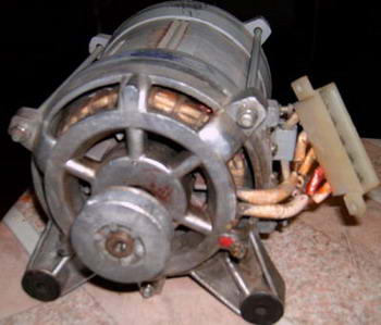

Panowie,może ktoś wie jak podłączyć silnik z pralki automatycznej.Potrzebuję zapiąć go na wolniejszy bieg i wykorzystać gdzie indziej.Wychodzi 5 przewodów na ponumerowaną listwę gdzie jedynka biegnie przez wyłącznik termiczny na obódowie.Oznakowanie 4AYT80B2/16YX[L] 1 [faz]~50Hz220V w nawiasie odpowiedniki ruskich liter.Myśle ze jest potrzebny kondensator no i jak odróżnić końcówki poszczególnych uzwojeń?
Pomierzyć uzwojenia ?? Poczytaj tu :
http://www.elektroinstalacje.info/readarticle.php?article_id=8
Witam Kolegów.
Nie da się tak na szybko opisać zacisków wyjściowych silnika.
Ale jeżeli to silnik od PREDOM ( PS 663 …) to służę schematem :
http://www.polar.com.pl/pub/_ps663pbio.pdf
Na wolnych obrotach na niewielką moc, choć klamot jest dosyć duży, nie wiem co chcesz napędzać.
prawdopodobnie to silnik od Wiatki ,schematy opis znajdziesz tu (po rosyjsku)
http://remont-sm.narod.ru/
Jak już pisałem listwa jest ponumerowana,zmierzyłem opory
1-2=22,7 2-3=35,7 3-4=65,2 4-5=103,2
1-3=14,4 2-4=73,6 3-5=65,2
1-4=52,5 2-5=73,6
1-5=52,5
to jest chyba ten układ ale czy również ta numeracja i gdzie jest 6?czy 1-3 to koń.uzw.głównego?
Wirówka
Zasilanie dajesz pod 1 i 3,a kondensator podłączasz do 3 i 2
Pranie(wolne obroty)
Zasilanie na 1 i 4 a kondensator 4 i 5 jeśli chcesz odwrotne obroty to zasialanie dajesz na 1 i 5 a kondensator 5 i 4.
W Wiatce były stosowane dwa rodzaje silników:ruski i czeski ten na zdjęciu to silnik prod.rosyjskiej i do niego odonszą się te połączenia.
Schemat,który masz na rys. odnosi się do silnika prod.czeskiej.

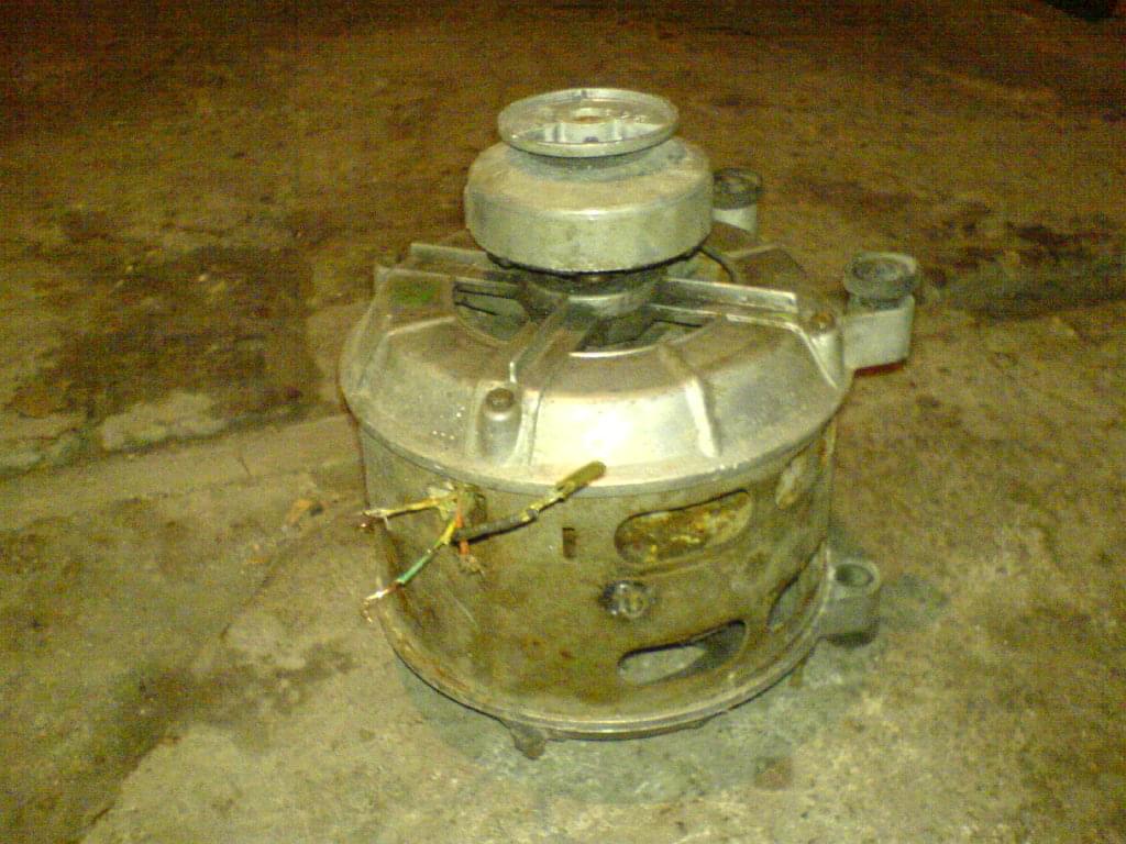

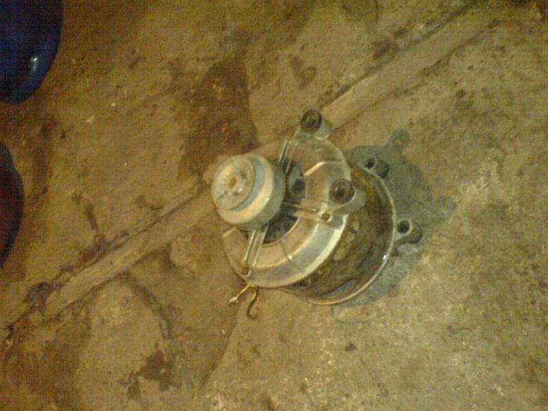

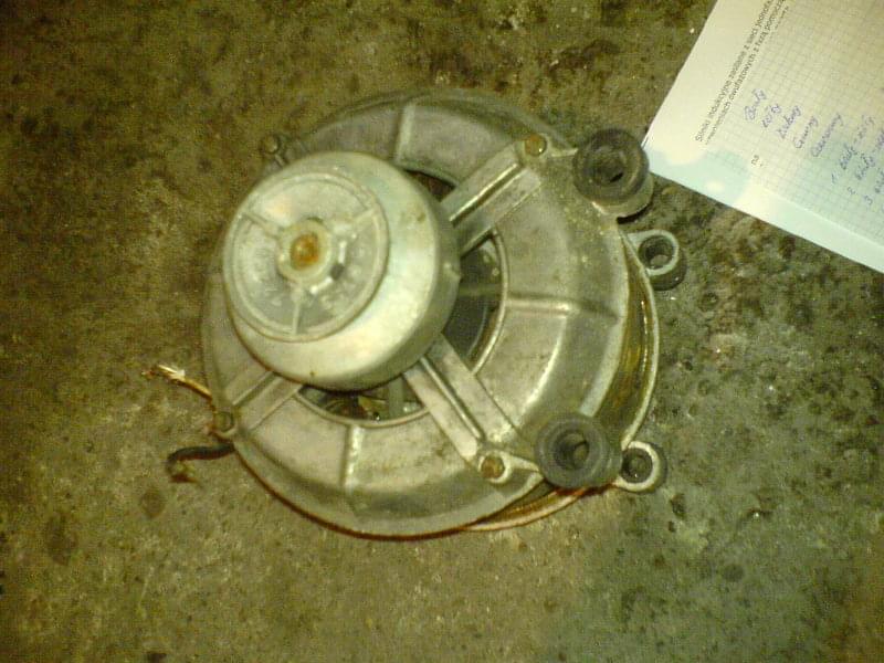

Dostałem w spadku silnik od pralki automatycznej (prawdopodobnie whirpool lecz niekoniecznie) bardzo chciałbym go uruchomić lez niestety nia znam nic poza kolorami odczepów oraz wartościami rezystancji:
biały-żółty =91,2
biały-zielony =67,9
biały-czerwony =84,8
biały-czarny =46,2
żółty-zielony =67,4
żółty-czerwony =84,5
żółty-czarny =45,8
zielony-czerwony =61,2
zielony-czarny =22,3
czarny-czerwony =39,9
moje pytanie brzmi pod które odczepy mam podłaczyć napięcie a pod które kondensator, oraz jakiej wartości kondensator powinienem dobrać ?
Z góry serdecznie dziękuję za pomoc
dokładam zdjęcia silnika :
