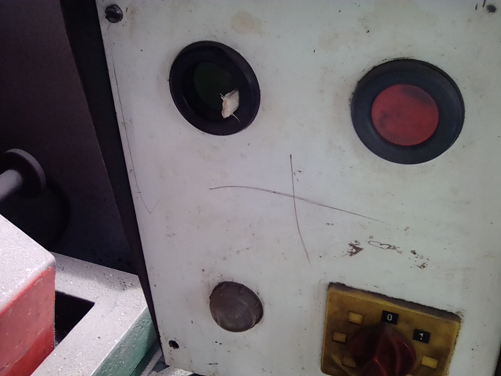

mam taki układ wyłączników i przycisk zielony nie trzyma i trzeba go dociskać drzazgą czy ten przycisk trzeba wymienić?
To raczej nie przycisk tylko uszkodzeniu uległ obwód potrzymania sterowania.
Czym prędzej zleź wymianę elektrykowi bo to bardzo niebezpieczna sytuacja.
