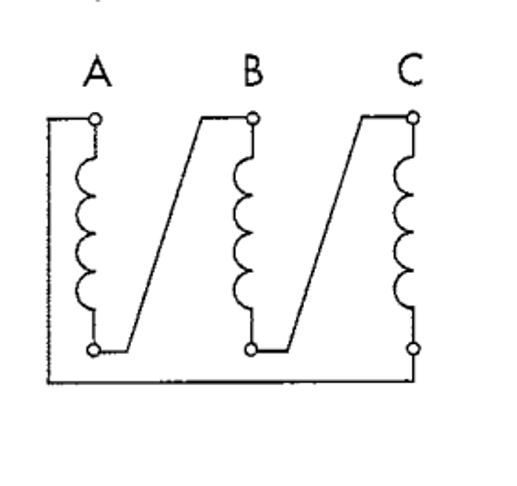

No więc możesz przełączyć w trójkąt, tylko sprawdź czy uzwojenie jest skojarzone w trójkąt
Wiem, jak wygląda połączenie w trójkąt. Z silnika wyprowadzone mam na 6 zaciskach wszystkie końce i początki uzwojeń, więc z tym nie ma problemu.
Chciałem się tylko upewnić, czy ten silnik może pracować w trójkącie przy zasilaniu 230V. Wydawało mi się, że tak, ale mimo wszystko wolałem zapytać.

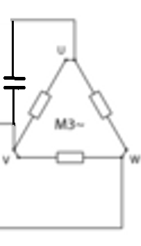

W jaki sposób Chcesz podłączyć silnik skojarzony w trójkąt jednofazowo? Przecież musisz spiąć 2 uzwojenia równolegle a trzecie przez pojemność?
Jest możliwe podłączenie silnika trójfazowego z uzwojeniami skojarzonymi w trójkąt do sieci jednofazowej. Wiąże się to z zmniejszeniem mocy silnika (nie symetria prądów w uzwojeniach) oraz z zmianą charakterystyk silnika.
Więcej w linku poniżej.
http://www.komel.katowice.pl/ZRODLA/FULL/91/ref_14.pdf
Przepraszam kolegi ale nie rozumiem irytacji nad połączeniem w trójkąt. I czy na pewno łącząc w trójkąt poprzez kondensator łączymy uzwojenia silnika równolegle ?
