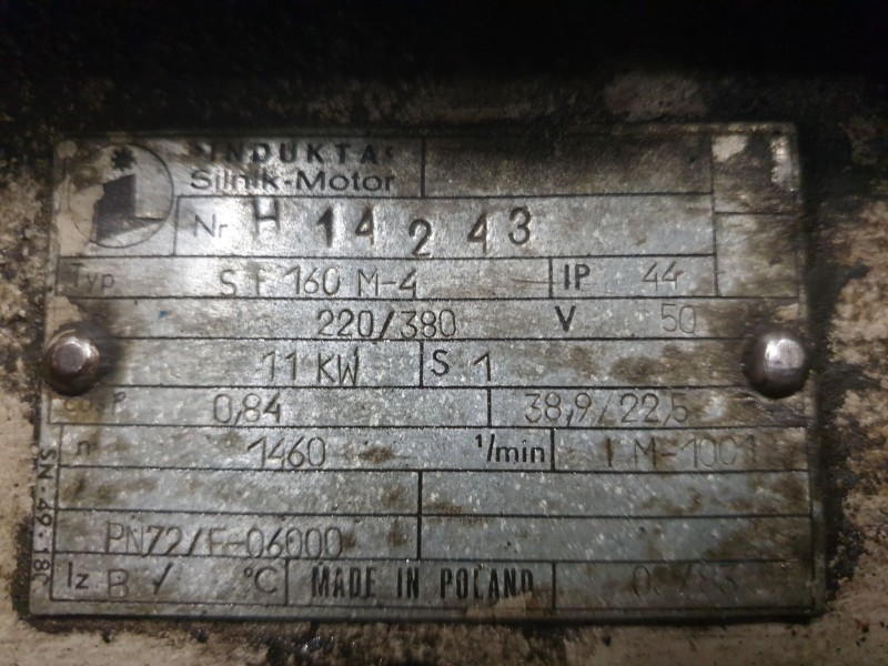

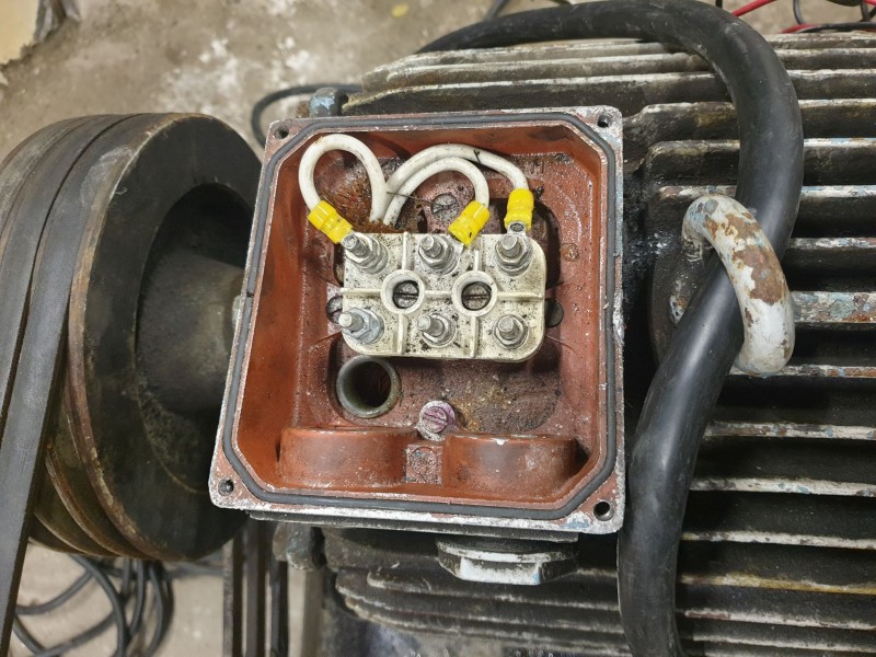

Witam mam silnik 11kw inducta 220/380 czy można wyprowadzić dodatkowe 3 przewody ze stojana i zrobić go na rozruch gwiazda-trójkąt ? aktualnie z silnika wychodzą tylko 3
Silnik trójfazowy [220/380] V pracuje w trójkącie przy napięciu sieciowym [127/220] V, a w gwieździe przy [220/380] V. Ten silnik może obecnie (mamy [230/400] V) pracować jedynie przy połączeniu uzwojeń w gwiazdę — przy połączeniu w trójkąt silnik ulegnie uszkodzeniu. To znaczy, że jeżeli jest obecnie używany, to w stojanie uzwojenia są połączone w gwiazdę (ktoś może go przewijał i nie wyprowadził pozostałych trzech przewodów), chyba, że został mocniej przerobiony. Wyprowadzenie przewodów wiele nie da, bo i tak nie będzie można włączać go dwuetapowo (gwiazda-trójkąt), będzie mógł pracować tylko w gwieździe.

Krótko mówiąc ten silnik może pracować tylko w gwieździe pomimo wyprowadzeń końców uzwojeń nie będzie można go podłączyć w trójkąt ponieważ ulegnie uszkodzeniu uzwojenie. Nie jest przystosowane do pracy w trójkącie przy wyższym napięciu. Nie mniej jednak bez sensu go podłączać w trójkąt ponieważ on w gwieździe pracując na moc 11kW. A silniki pracujące w trójkącie w podłączeniu w gwiazdę mają 3 krotnie mniejsza moc i moment obrotowy ponieważ one mają pracować w trójkącie a gwiazda służy tylko do rozruchu. Co nie tyczy się tego silnika.

silnik ten mam przy zakupionym niedawno kompresorze Wan aw, niestety u mnie wybijało bezpieczniki topikowe 25a (elektryk ma przyjść założyć mi 32c), zawiozłem silnik do kolegi na zabezpieczeniu 32a chodził bez problemów (sam ma sprężarkę na silniku 18kw z tymi zabezpieczeniami 32)
