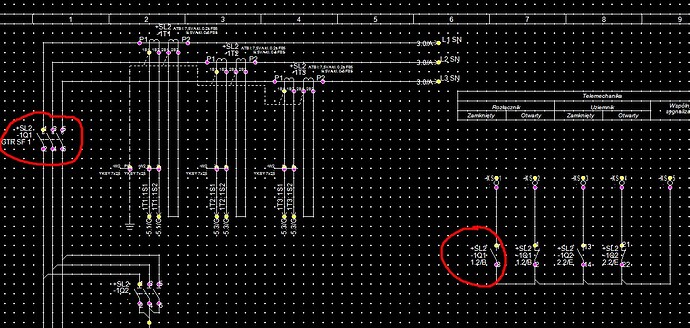

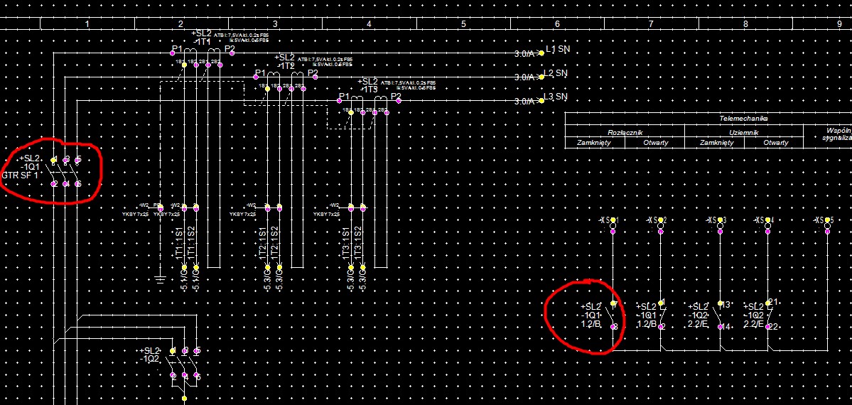

Panowie czy ktoś potrafi mi odpowiedzieć dlaczego dla niektórych symboli pokazuje mi adresację krosową a dla niektórych nie.
Będę wdzięczny za każdą podpowiedź
Nie wiem, czy jest to adekwatne, ani z której wersji Kolega korzysta (ja z V7R2), ale mi czasami się zdarza nieumyślnie kliknąć “nie”, gdy utworzę dwa elementy o tej samej nazwie, i program pyta czy je ze sobą powiązać. Wtedy są to dwa oddzielne obiekty, i adresacji krosowej niestety nie pokazuje
