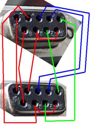

Proszę , jezeli ktoś posiada schemat przeplotu kabla RS 232 o jawiienie lub przesłanie na mój adres .
Witam Kolegę „elektrokomplexPK” i wszystkich Kolegów na FORUM.
W zał. rys. Myślę że się nie pomyliłem ale takich kabli mam kilka od różnych mierników.
