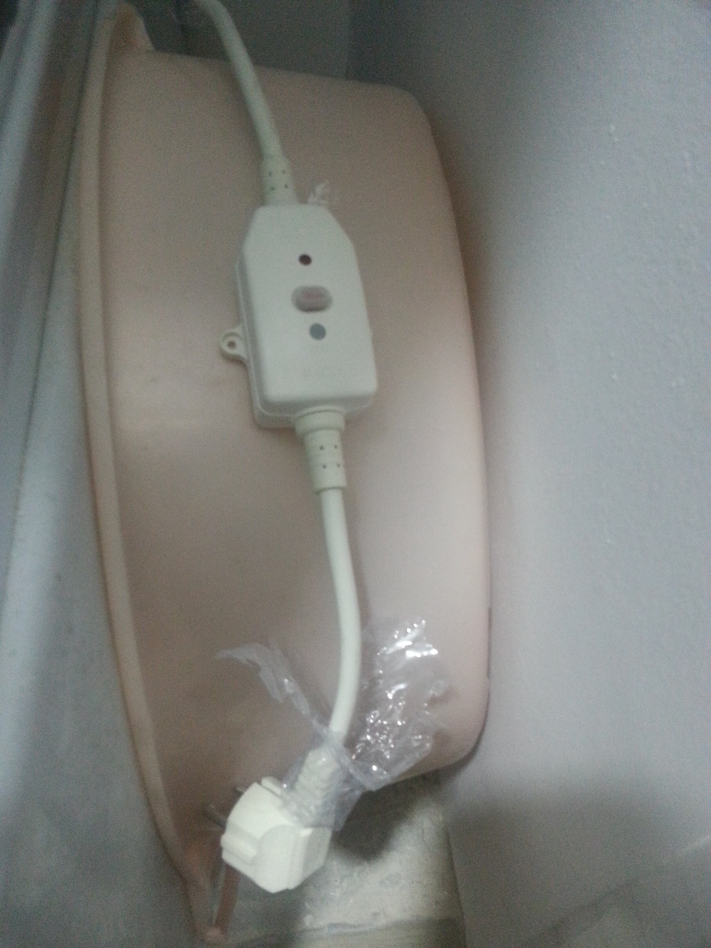

Roznicowka podobno jest, tak mi powiedziano, 5 centymetrow za wtyczka do gniazdka, jest to w komplecie z kabina. Czyli uziemienie wymuszone wiec takie na dwuzylowej instalacji jest tak samo dobre jak na trojzylowej i w razie awarii zadziala, tak wnioskuje z poprzedniej wypowiedzi.
Mógł by Pan umieścić zdjęcie tej różnicówki ?
Tak to wyglada, powiedziano mi w sklepie, gdzie kupowalem ze to roznicowka i ze potrzebna jest instalacja trojzylowa z uziemieniem inaczej nie zadziala, czyli ze na dwuzylowej z uziemieniem wymuszonym nie zadziala.

Jeżeli podłączy pan jak mówiłem to zadziała.
W takim razie dziekuje za odpowiedz, ja tego nie bede robil i tak zawolam elektryka ale chce zeby zrobil mi tak jak nalezy bo mozna zrobic i zrobic dobrze a ja chce to drugie.
Przewód neutralny pierw do bolca uziemiającego póżniej do zacisku N
Jesteś pewny kolego że ta porada jest bezpieczna? Napisałeś bzdury.
Tak a gdzie napisałem bzdure?
