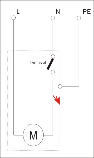

Zamieszczając pierwszą wypowiedź w tym temacie miałem na mysli uszkodzenie przedstawione na rysunku.
Jak widać lodówka bedzie pracowała mimo osiągniecia nastawionej temperatury. Nie bedzie potencjału na obudowie. Obecnie produkowane chłodziarki chrakteryzują się bardzo cichą pracą praktycznie bezgłośną. Objawem takiego uszkodzenia będzie właśnie większe zużycie energii oraz bardzo niska temperatura w komorze. Ale, gdy zamienimy miejscami przewody L i PEN w gniazdku wtedy w momencie załączenia przez termostat nastąpi zwarcie.
Jednak, gdy podłaczymy ją do gniazda bez kołka ochronnego sytuacja ulegnie zmianie. Termostat wyłączy, ale pojawi się napięcie na korpusie urzadzenia. Jednak pojawi się tylko podczas postoju agregatu.
Oczywiście nie wiem, czy taka sytuacja ma faktycznie miejsce. Czy np. zamiana przedłużaczy nie zbiegła się z ubytkiem czynnika chłodzącego, ubytkiem izolacji termicznej czy uszkodzeniem uszczelki na drzwiach.
Jednak zakładam, że podany przeze mnie przykład może być powodem zwiększonego zużycia prądu.
