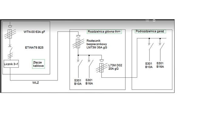

Dzień dobry, w złączu kablowym przed licznikiem zastosowany jest rozłacznik bezpiecznikowy WTN-00 gF 63A oraz wyłącznik mocy ETIMAT6 B25
z związku z czym chciałbym zastosować w domowej rozdzielnicy jako wyłącznik główny rozłącznik bezpiecznikowy L73M D02 35A gG który będzie dobezpieczał wyłączniki nadpradowe B10A i B16A oraz garaż rozłącznikiem bezpiecznikowym L73M D02 20A gG. Dołączam również uproszczony schemat podglądowy.
Moje pytanie dotyczy tego czy rozłaczniki bezpiecznikowe 35A gG i 20A gG będą spełniały swoje zastosowanie czyli chroniły przed zwarciem i przeciążeniem aby nie zadziałało zabezpieczenie ETIMAT6 B25 żeby nie trzeba było chodzić do złącza kablowego i go załączać w sytuacji gdyby doszło do jakieś awarii przeciążenia lub zwarcia?
Ależ to jest proste, wystarczy porównać ch-ki urządzeń zabezpieczających.
Wystarczy odpowiedzieć na pytanie, które pierwszy wyłączy.
Narysuj nawet na kresce, nie musi być w i(t).
Mnie zastanawia jedna sprawa - po co chcesz montować rozłącznik bezpiecznikowy na zasilaniu rozdzielnicy? On niczego nie zabezpiecza, jedynie może generować problemy z selektywnością. W tym miejscu powinien znajdować się rozłącznik izolacyjny.
Następnie sprawa rozłącznika zabezpieczającego kabel idący do rozdzielnicy garażowej. Czy ten kabel ma niższą obciążalność niż kabel łączący złącze pomiarowe z rozdzielnicą domową, że trzeba go osobno zabezpieczać? Jeżeli nie, to mamy taką samą sytuację - ten rozłącznik bezpiecznikowy jest tam zbędny bo nie chroni przed niczym.
