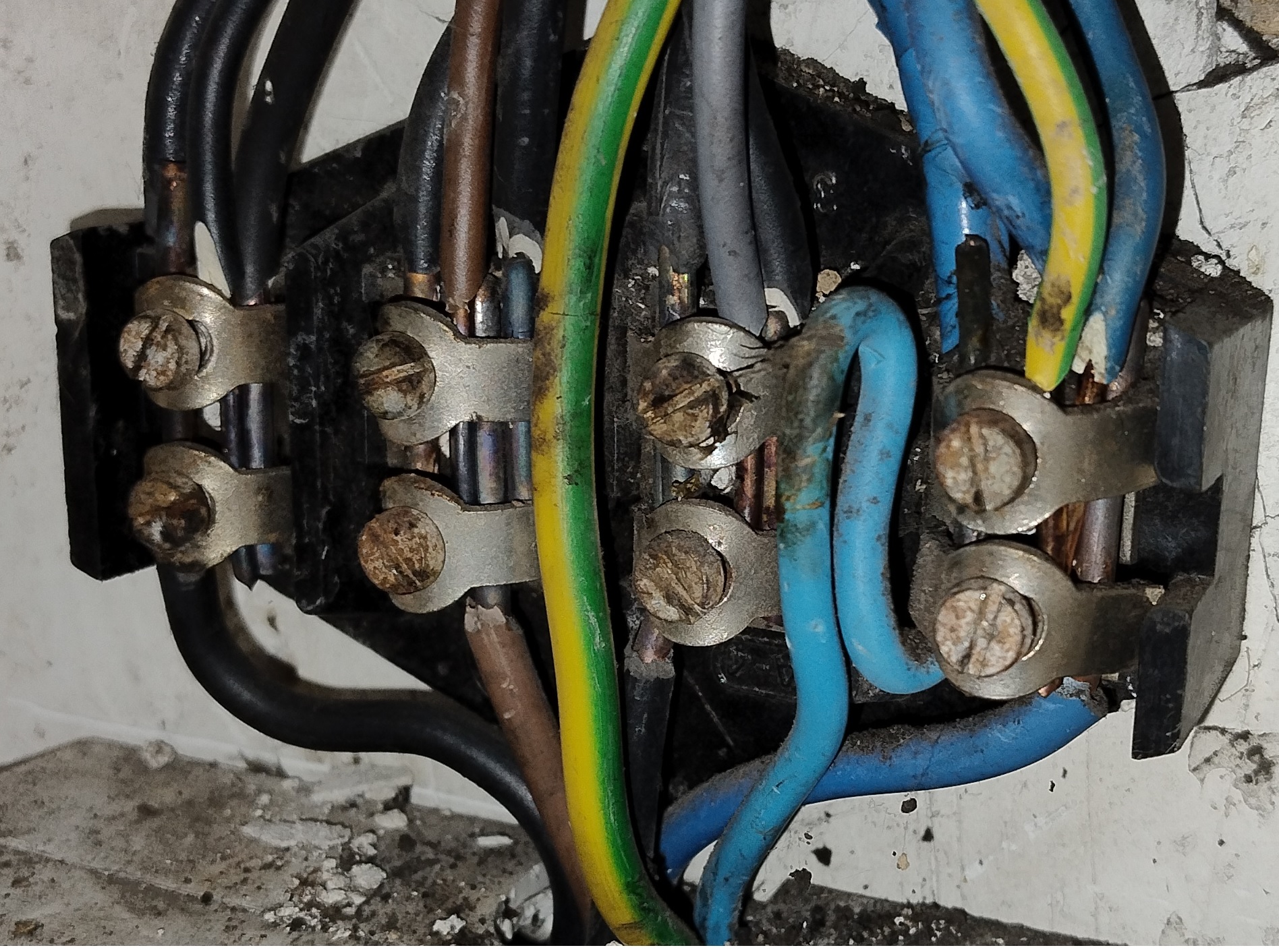

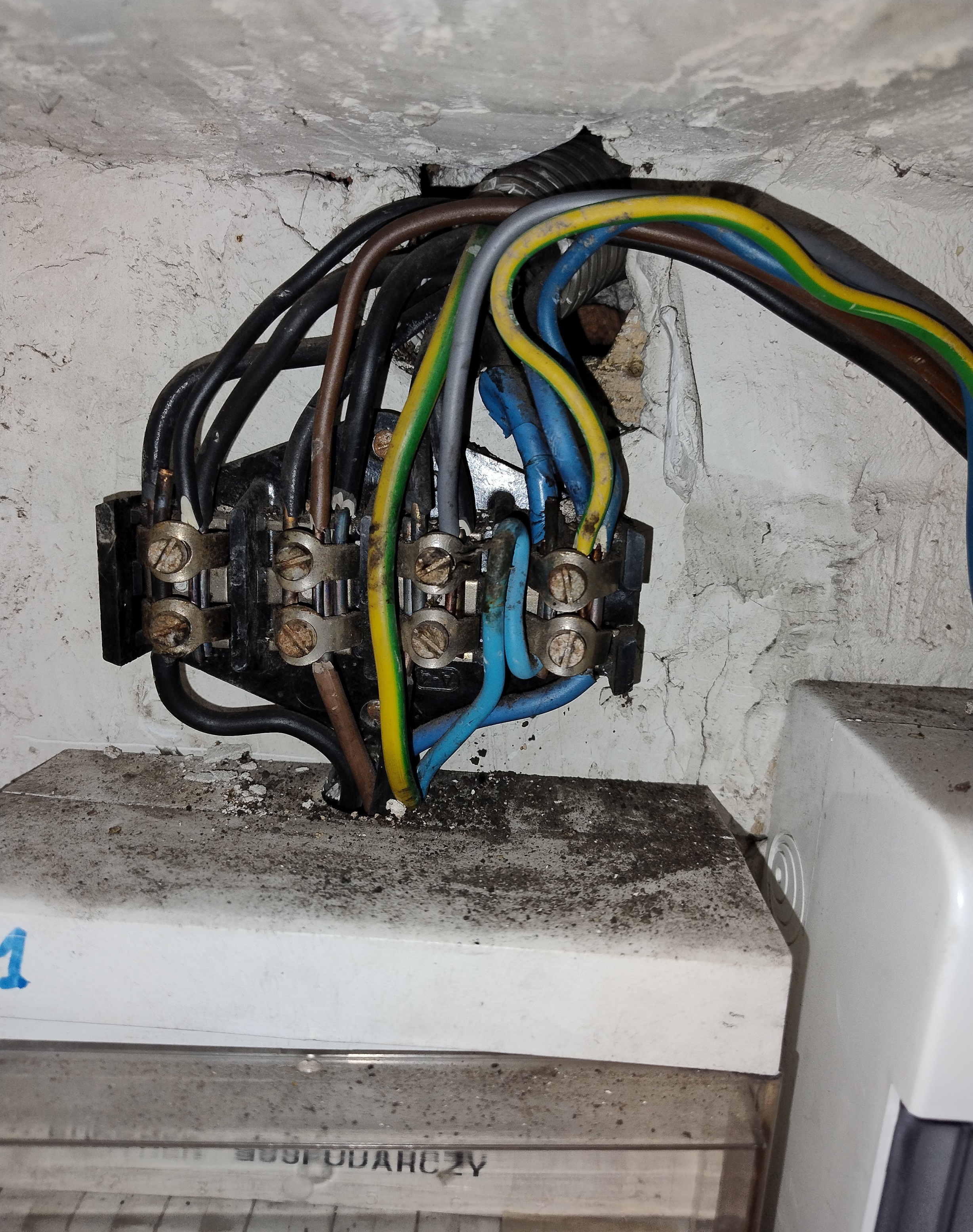

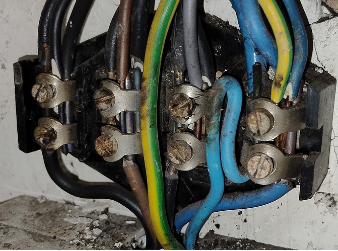

Rozgałęzienie WLZ
Rzecz we wnęce z tablicami bezpiecznikowymi, bez osłon, bez zabezpieczenia przed dotykiem i zwróćcie uwagę na kolor miedzi w zaciskach oraz izolację ! - może chodziło o lepsze chłodzenie? :wink:
Przeglądu nie przeszło :frowning: a właściciel zapewniał, ze wszysko działa i jest OK.
Kurde, ciężko tam się dopatrzyć koloru miedzianego :laughing:
Właściciel zapewniał, ze wszystko działa - oczywiście, że działa - to jest najważniejsze, co tam bezpieczeństwo, ważne, że w gniazdku jest napięcie.
Kto by tam zaglądał do wnęki…
