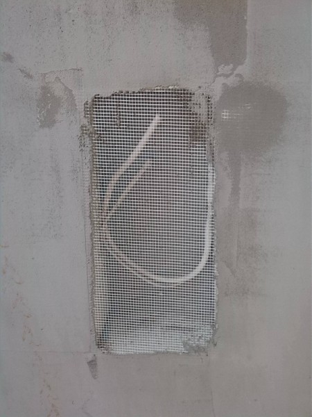

Chodzi o to, że chce mieć rozdzielnice budowlana podtynkową na dworze w której znajdowały by sie dwa gniazda na 16A i jedno gniazdo trójfazowe na 25A . Gniazda będą podłączone pod skrzynke rozdzielczą w domu. Kable juz podprowadziłem i zostawiłem miejsce na skrzynkę. tak jak na zdjęciu
Czy mogę kupić taką obudowę. W której bym umieścił te gniazda.
