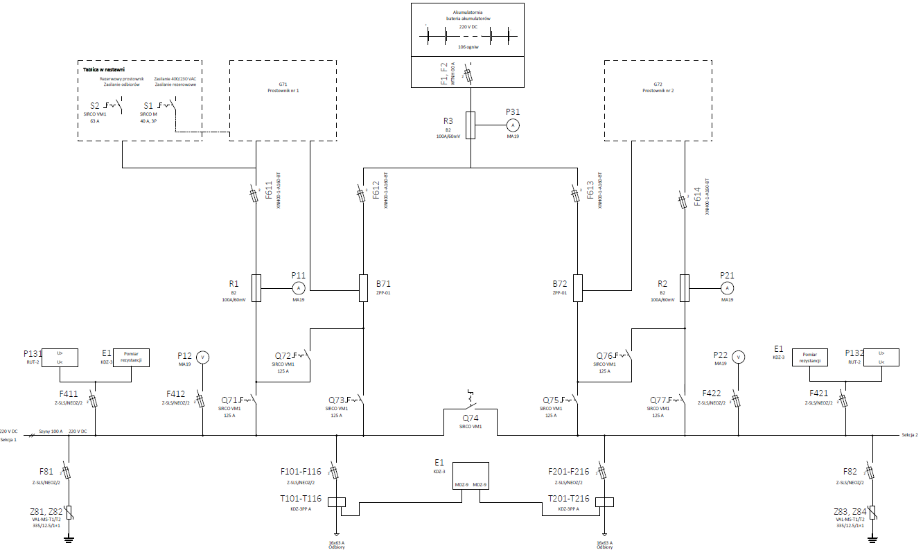

Rozdzielnica 220 VDC dwusekcyjna z dwoma prostownikami i jedną baterią.
Cześć,
Mam do zaprojektowania dwusekcyjną rozdzielnicę 220 VDC, która ma współpracować z baterią akumulatorów 220 VDC oraz dwoma prostownikami pracującymi w układzie równoległym. Każdy z prostowników powinien mieć możliwość pracy samodzielnej.
Dodatkowo należy zapewnić możliwość przyłączenia baterii do obu sekcji.
Pierwszy raz spotykam się z takim układem – do tej pory projektowałem tylko rozdzielnice jednosekcyjne z jednym prostownikiem i jedną baterią.
Czy możecie polecić jakąś literaturę, normy lub skrypty, w których znajdę informacje na temat układów dwusekcyjnych w DC? W moich materiałach jest opis wyłącznie rozdzielnic jednosekcyjnych (1 prostownik + 1 bateria).
Przygotowałem wstępny schemat strukturalny, ale nie mam pewności, czy jest poprawny – chętnie poznam Wasze uwagi i sugestie.
Z góry dzięki za pomoc!
