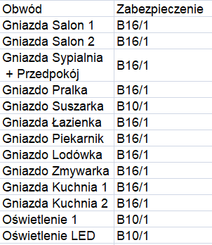

Co do samej rozdzielni to:
  • Chcę mieć wyłącznik izolacyjny (główny) 3-f.
  • Sygnalizator faz (moduł z lampkami)
  • RCD
  • Zabezpieczenia nadprądowe (podział na obwody):
    (W obwodach z opisem typu “Gniazda Salon” znajduje się max. 5 gniazd)
RCD
Takie rzeczy to już lokalnie z elektrykiem, który to będzie robił. Dobranie takich elementów nie jest takie proste. A w mieszkaniówce trzeba mieć pomiary zrobione.
Orobisz się ze “szwagrem” a potem trzeba będzie pół rozdzielnicy wymienić.
