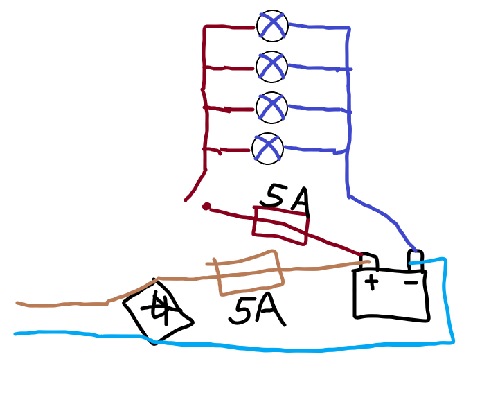

Mam diody led(4sztuki x 5W) i akumulator 12v 17ah, chciałbym zrobić reflektor który by działał na akumulator lecz miał tez wbudowany prostownik.
nie jestem pewien jak by miał wyglądać schemat tego obwodu
ledy połączone równolegle + do przełącznika → akumulator
  • do akumulatora
    prostownik +do aku i - do aku
    wtyczkę prostownika przerobić na gniazdo do kabla od komputera i to tyle?
    czy jeszcze coś muszę dodać? chciałbym jeszcze jakikolwiek wskaźnik naładowania akumulatora dodać, ale nie jest to konieczne
Czy wystarczy mi prostownik 12v 1A? nie chodzi o to że ma ładować się 30 minut bo same ledy i tak nie wyczerpią zbyt szybko takiego aku, czy schemat jest poprawny? sorki za painta XD
W takim układzie ledy popracują może z pół sekundy, zanim umrą - brakuje rezystorów włączonych szeregowo z każdą diodą.
JAkie te rezystory bym musiał wrzucić?
to sa takie ledy https://pl.aliexpress.com/item/2pcs-2016-New-12V-Xenon-HID-T10-White-36-COB-LED-Dom-eMap-Light-Bulbs-Car/32701604101.html?spm=2114.13010608.0.0.nxIIuF
Z tego co widzę, na płytce jest już wlutowany rezystor.
