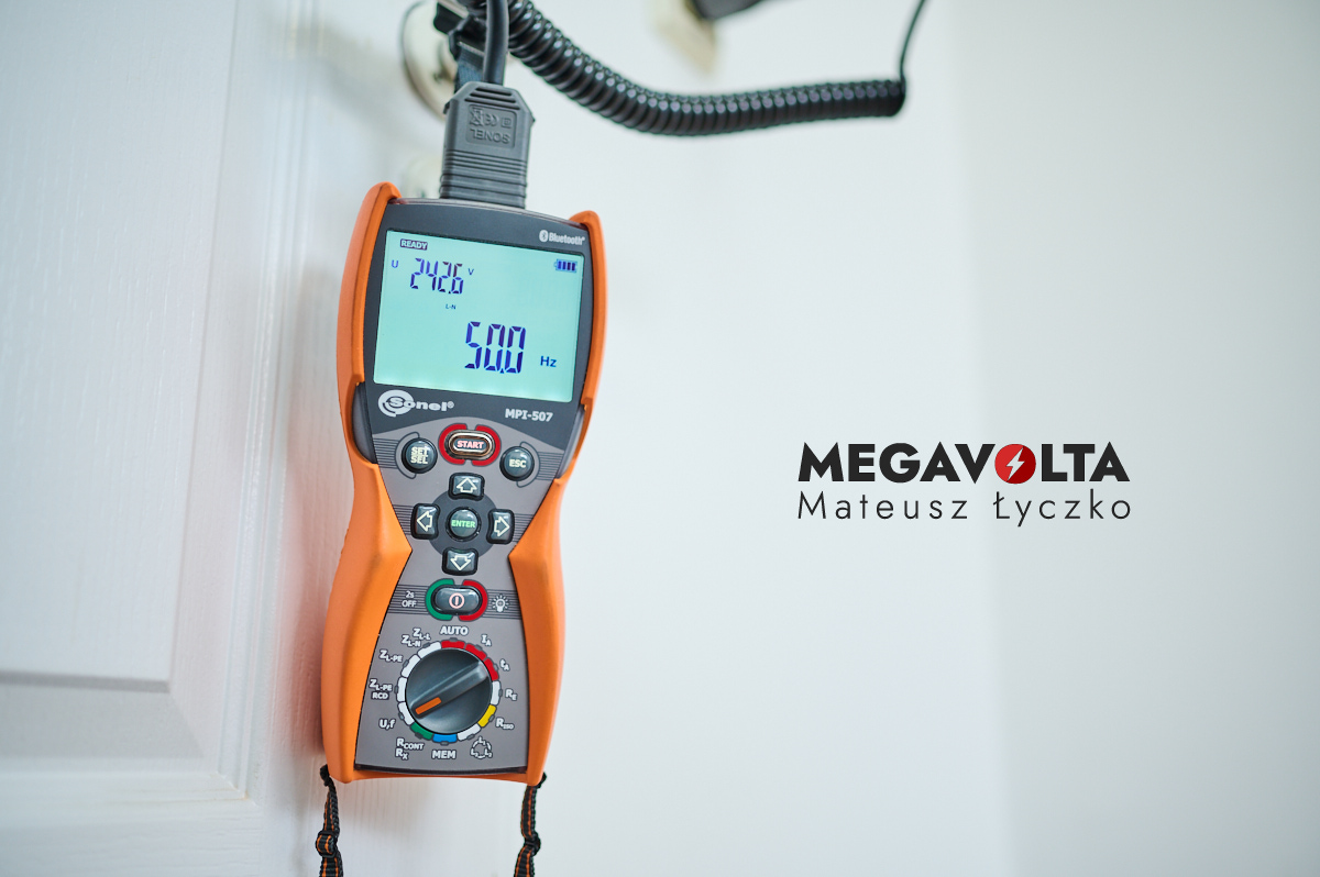

Recenzja miernika Sonel MPI-507
Zapraszam do mojej recenzji miernika MPI-507 (link poniżej) a także do dyskusji.
Wg mnie bardzo trafne podsumowanie miernika. O niskiej ergonomii przyrządów MPI520 (i jemu podobnych budową) pisałem już na forum nie raz.
“507- ka” to nie kombajn ze wszystkimi możliwościami, ale idealny do standardowych pomiarów instalacji. Kombajny wszystkich producentów wg mnie mają jeszcze jedną wadę, którą trzeba brać pod uwagę … jeżeli pomiarowiec ma jeden miernik do wszystkiego, to jego uszkodzenie, serwis, czy nawet wzorcowanie zmusza pomiarowca do przymusowego urlopu. Inny przykład: MPI-540 ma na pokładzie analizator jakości zasilania z funkcją rejestracji – no fajnie, ale … chcę użyć rejestratora przez 3-5 dni w obiekcie i reszta prac … no musi poczekać :wink:.
Testowałem też 507-kę – bardzo fajna ale przegrała z kompaktowym Metrelem, który też nie przeszkadza na szyi (wagowo i gabarytowa) jednak kilka szczegółów w funkcjach pomiarowych daje mu przewagę nad Sonelem tj. pomiar RCD typ B oraz RCD o prądzie różnicowym 1A. Podobne cechy, jak Metrel, ma również Megger (nad którym też się zastanawiałem).
Co do ogłupiania kolorowymi wyświetlaczami, ptaszkami i x-ami przyznam koledze rację – zbędne dla pomiarowca a wywyższane przez handlowców – świetnie działa na młodych, mniej doświadczonych pomiarowców. Do tego obsługa … mnogość ustawień przed każdorazowym pomiarem i bezpośrednio po nim (zapis) nie ułatwia pomiarów, wręcz przeciwnie wydłuża ich czas.
Jestem właśnie świeżo po wymianie miernika izolacji do 2,5kV …, skusiłem się na MIC-2511 i owszem mierzy co trzeba ale w porównaniu ze starym MIC 2510 wymaga cierpliwości i wydłuża czas pomiaru, ma dziesiątki zbędnych funkcji, rysuje nikomu nie potrzebne wykresy – tylko marketingowe aplikacje (w protokole nie znajdą odzwierciedlenia, jedynie diagnostycznie na potrzeby chwili).
Potestowałem też (dzięki uprzejmości kolegi, który kupił) MPI540 … o nieergonomiczności już było, więc powtarzać nie trzeba i nie chcę tutaj psuć opinii tej, jednak bardzo dobrej, firmie, ale to miernik raczej na pokaz a nie do pracy, można się nim chwalić… co on potrafi, jak ładnie wygląda (to mu trzeba przyznać) ale dzień pracy z tym przyrządem dyskwalifikuje go, chyba że ktoś zaczyna od niego przygodę z pomiarami i nie miał w ręku innych np. wspomnianej „507-ki” .
Mam jeden wniosek dotyczący najnowszych, flagowych mierników od Sonela : są ładne, mają dużo funkcji, ale najlepiej spełniają swoje funkcje leżąc na półce w biurze jako wystawa prestiżu firmy a ich praktyczne użycie ogranicza się co najwyżej do pomiaru pojedynczego urządzenia, czy rozdzielnicy np. przy odbiorze lub po awarii.
