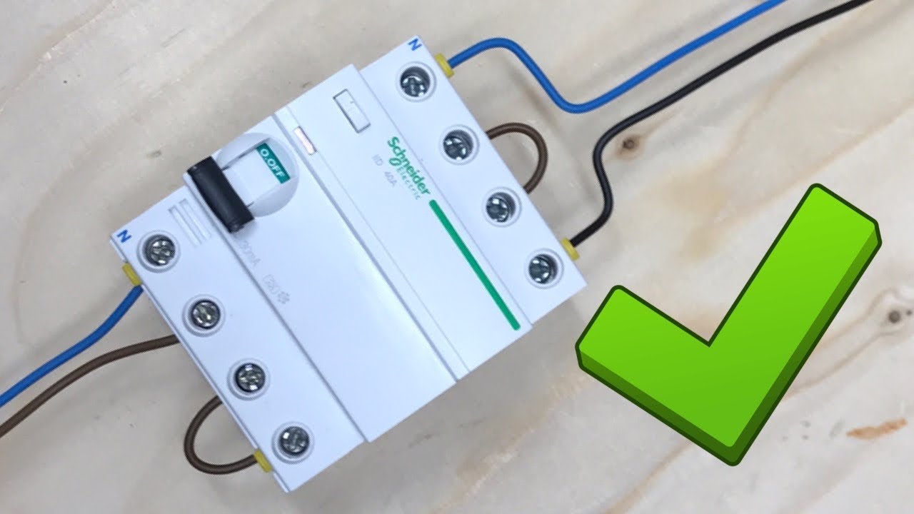

Znajomemu został z projektu cały karton nowiutkich RCD trójfazowych o charakterystyce A, 63/0.03A. Hagery czyli nie bylejakie. Chcemy je wykorzystać w swoich instalacjach domowych, zastępując nimi jednofazowe. Ale nie tak jak deweloperzy-wytaniacze czyli “kup najtanszy 3f AC i za nim rozdzielaj obwody na fazy, wymóg zaliczony”. Otóż chcemy podpiąć takie aparaty dokładnie w miejsce jednofazowych, wykorzystując tylko tor N i jeden z torów fazowych. U siebie cztery sztuki (tyle mam w jednofazowej rozdzielnicy, miejsce jest), u znajomego pięć w trójfazowej (jedna na obwody 3f, cztery na obwody 1f). Choć aparat się “marnuje” w takiej roli, to cena zakupu poniżej hurtowej ceny najtańszego badziewnego RCD AC, skłania do realizacji. Technicznie rozwiązanie poprawne, działa, w czasie pomiarów zachowuje RCD się dokładnie jak normalny jednofazowy i w zasadzie biorąc pod uwagę działanie, sam bym na takie coś wystawi pozytywny protokół.
Ale, no właśnie. Ale co na to koledzy-pomiarowcy. I nie tylko, również monterzy, teoretycy (bez sarkazmu - cenię sobie również zdanie “czystych akademików”) . Czy dostając do przeglądu instalację (sprawną) w której jednofazowe RCD wymieniono na podpięte w ten sposób trójfazowe, wystawiliby pozytyw, w uwagach wpisali swoje przemyślenia na ten temat czy też uznali taki patent za druciarstwo?

Uważam, że jest to poprawne, aby tylko załączyć tak, aby działał wyzwalacz test.
Nie ma powiedziane, że:
RCD ma być jednofazowe do obwodów jednofazowych, trójfazowe do obw. 3f.
charakterystyka ma być A lub B.
Dlatego dajemy jedno 3f na całą chałupę.
Osobiście bym zastosował podłączenie 3f, z 2f wolne, z 1f odbiorem.
