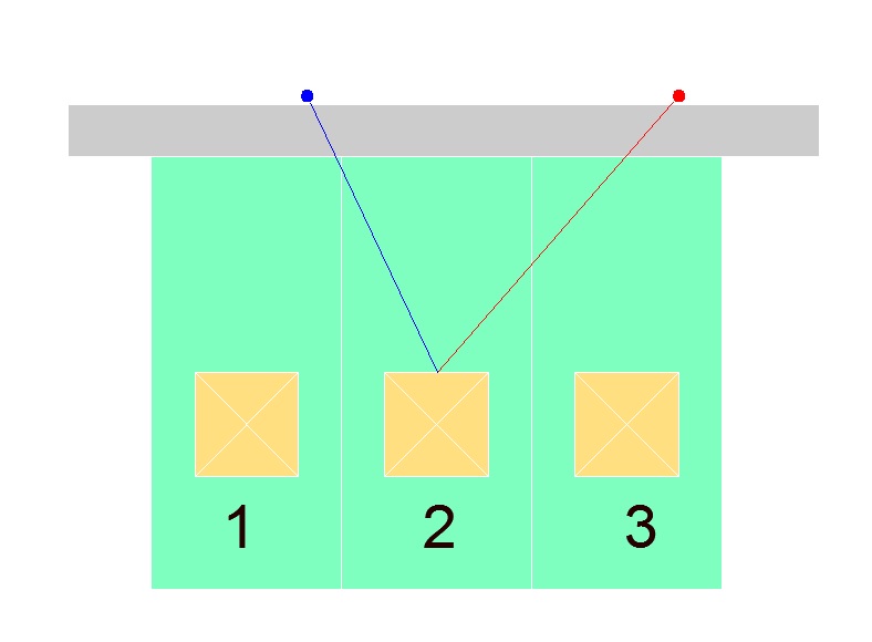

Moja sąsiadka po lewej stronie (nr 2) zaczyna właśnie budowę. Odezwał się do mnie jej projektant i oczekuje zgody na poprowadzenie przyłącza energetycznego ze słupa na przeciwko mojej działki (czerwony). Będzie się to wiązało z przejściem kabla nad moją posesją.
W pobliżu jest jeszcze słup z którego sąsiadka również może puścić przyłącze (niebieski), przy czym kabel przechodziłby nad działką jej sąsiada po lewej (nr 1) ale w minimalnym stopniu
Wygląda to mniej więcej tak jak na załączniku.

  2. Czy wpięcie do słupa czerwonego narzucił zakład energetyczny wydając warunki?
Nie da się ukryć , że rozwiązanie nad moją działką jest dla sąsiadki korzystniejsze bo poprowadzi nad swoją działką mniej przewodu

Czy ja dobrze widzę - przecież zasilanie “czerwone” jest dłuższe, a więc droższe. :frowning:

Równie dobrze projektant moze poprowadzić kabel o dziąłce drogowej przed twoją działką i wejść na działkę sąsiadki.
Zazwyczaj stawia się złacze przy granicy działki i od niego wlz do domu.
Poproś ją o warunki tam będzie wszystko napisane.
A pamiętaj że do zgody musi być załącznik graficzny pokazujący dokładny przebieg.
Dodatkowo możesz też napisać że każda zmiana przebiegu linii kablowej spowoduje nieważność prawa dysponowania…
Później jak złożą projekt na pozwolenie będzie powiadomiony i możesz udać się do starostwa w celu sprawdzenia czy jest tak jak w twoim uzgodnieniu - mas zna to 7 dni.
