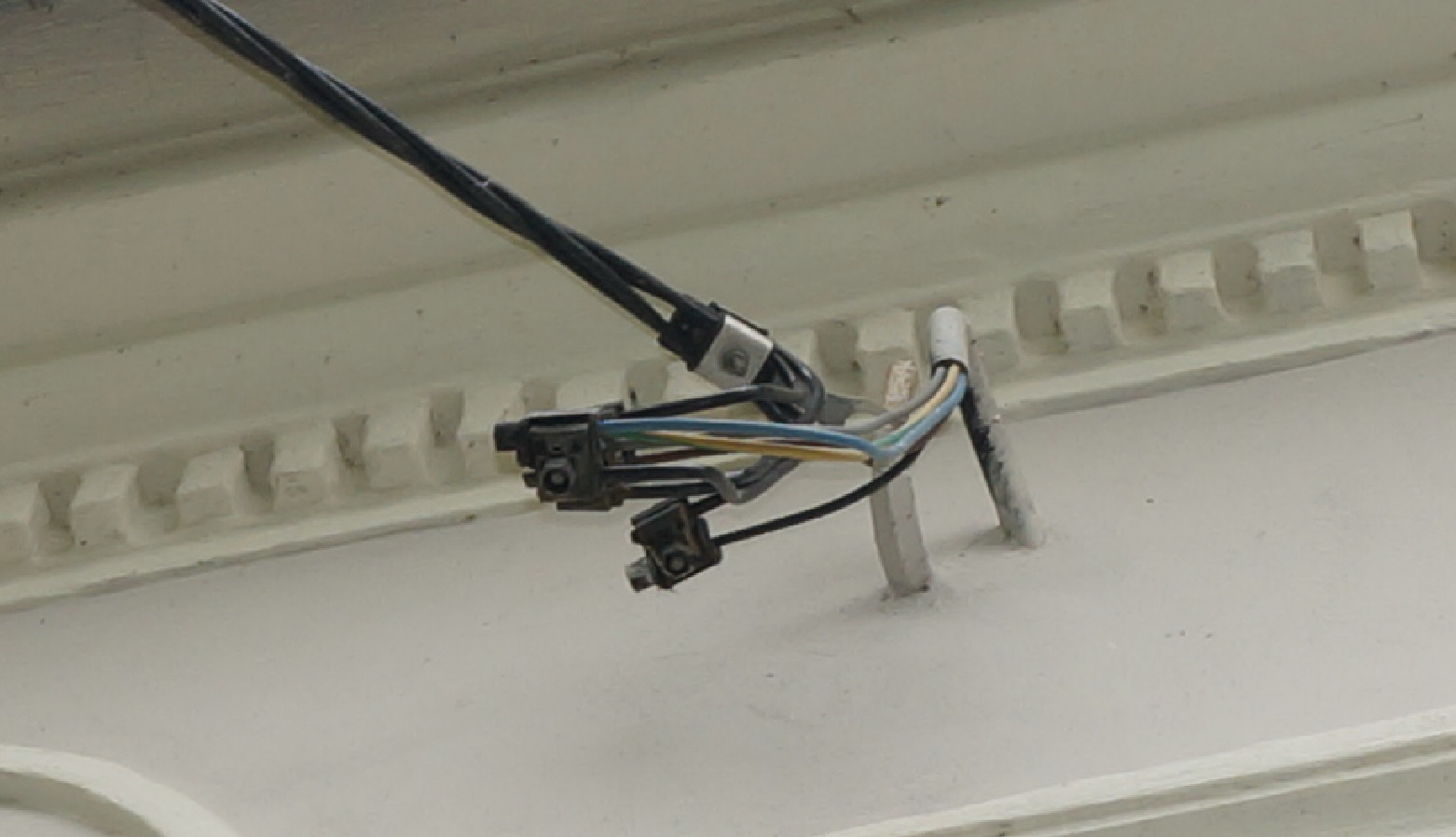

Przyłącze napowietrzne - podłączenie drugiego wlz
Czy pod takie zaciski jest możliwość podpięcia jeszcze jednej wewnętrzne linii zasilającej odbiorcy?
Czy Tauron zezwoli na podłączeniu dwóch WLZ-etów? Standard mówi o podłączeniu WLZ-etu nic więcej. Zaciski własność TAuron.
Nie pozwolą.
Możesz to wykonać jedynie z Twojej tablicy rozdzielczej dając odpowiednie zabezpieczenie.
Znam przypadek w Tauronie gdzie tak własnie jest podłączone. Wymieniałem pierwszy odcinek WLZ na ASXsn i sam przyłącz był wymieniany na izolowany. Podłączyli dwa WLZty, tak jak były przedtem.
Tylko jak wystąpisz o Warunki, to zapewne każą Ci wynieść oba pomiary na zewnątrz w ogólnodostępne miejsce,
Linia główna AsXSn zaciski i kilka przyłączy - to bywa nagminne i tak się łączy.
Modernizacja linii gołej na “fińską” i nie ma szans na zmiany więc się podłącza zacisk za zaciskiem a po ścianie “biegną” 2 lub 3 tory do liczników.
Na linii głównej też się podłącza przyłącz za przyłączem a tu jest adekwatnie.
Jeżeli robisz to poprzez Tauron to składaj pismo i czekaj na odpowiedź - dostaniesz info jak na tacy.
Jeżeli robisz to prywatnie to najwygodniej zlecić to jako fuszkę pracownikom pogotowia energ. masz pewność, że zgodnie ze sztuką i będzie na kogo się powołać w razie draki

Nie.
[quote=“zygimar, post:1, topic:14358, full:true, full:true”]
Mylisz się Kolego. Przy podłączeniu do dwóch przyłączy stosuje się zaciski SL 29.4 a do podłączenia do czterech przyłączy zaciski SL 29.8. Zaciski te stosuje się razem z zaciskami SLIP 22.1, SL 11.11, SL 11.118, SL 24, SL 16.24.
I tu muszę słowo wyjaśnienia
Kiedyś w katalogach widziałem różne różniste zaciski, nawet kiedyś przedstawiciel hurtowni pokazywał i zachwalał, i na tym się skończyło.
Ogólnie to tendencja jest aby szybciej.
Alparowskie zaciski od 16-90 i oprócz ziemnych 120 i 240 wszystko łączą (a i na upartego 120 połączysz).
Czasami na warkoczu z obu stron słupa się wieszało taką ilość pojedynczych zacisków, że z drabiny nie chciał bym tego przełączać.
Piszę to by uświadomić, że:
  • jedna strona medalu to teoria i doskonałe osprzęty na wszelakie okazje
  • druga to praca aby szybciej (i dobrze) ale bez zbędnych ceregieli
    Osprzęt im bardziej wymyślny tym droższy a prywaciarz im bogatszy tym bardziej skąpy
    Możesz na mnie powiesić wszystkie “psy” za to co napisałem ale tym się różni rzeczywistość od teorii (przynajmniej ta którą ja znam-a właściwie znałem do niedawna).
