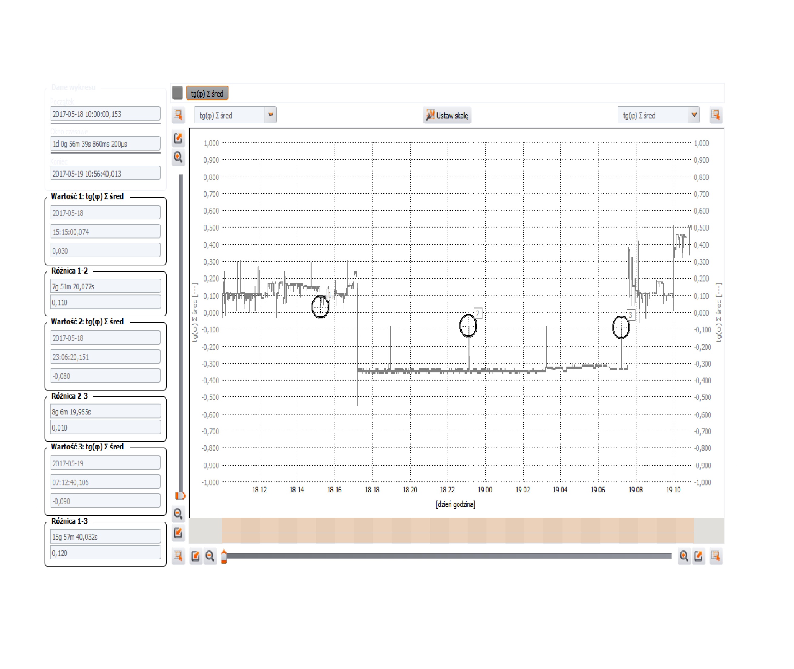

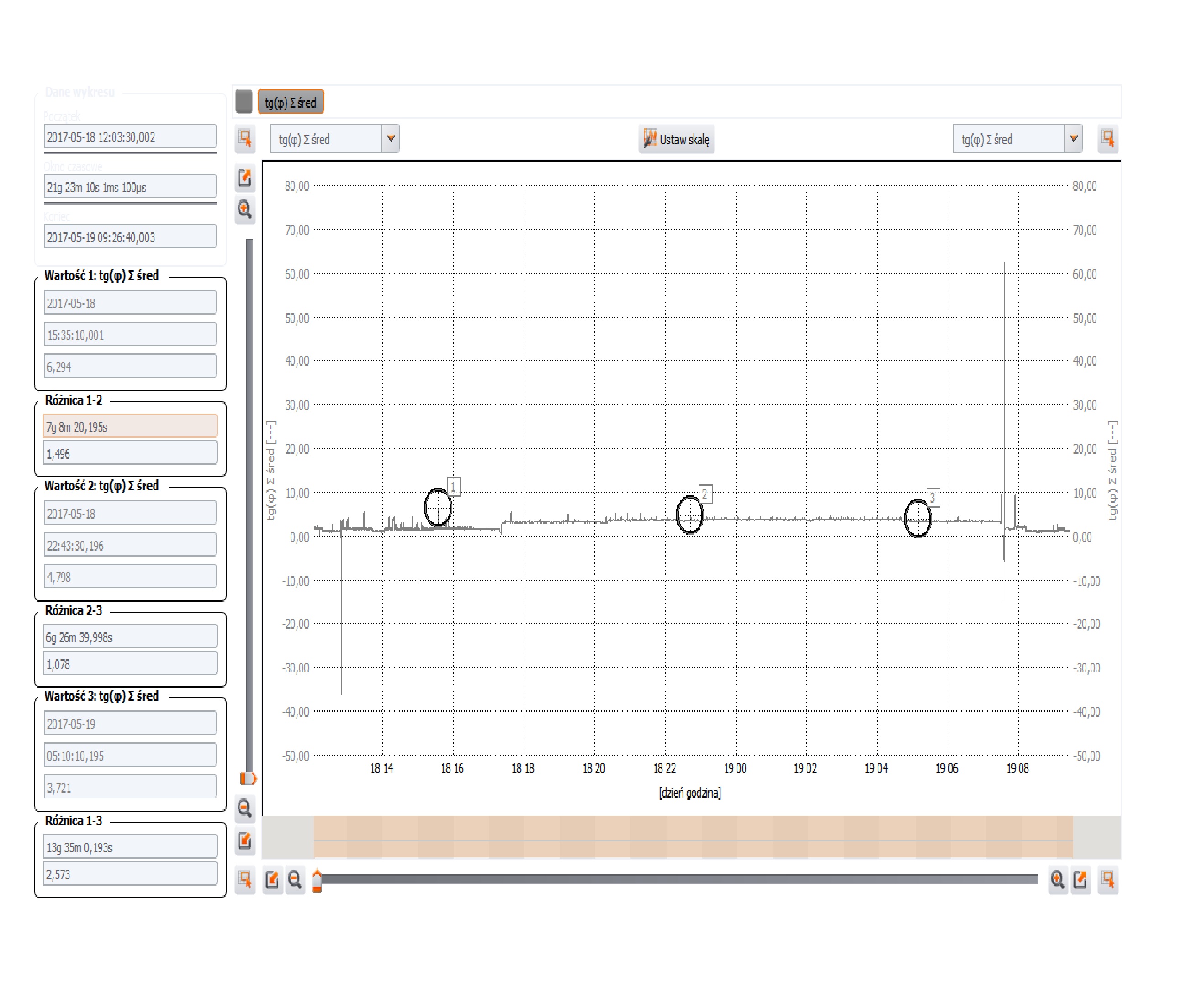

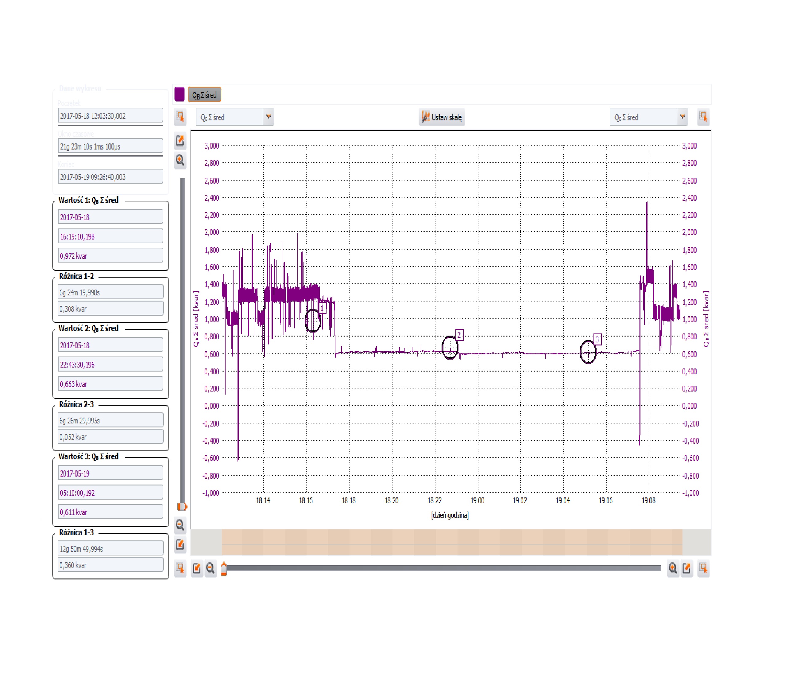

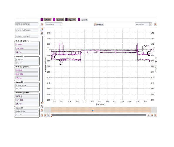

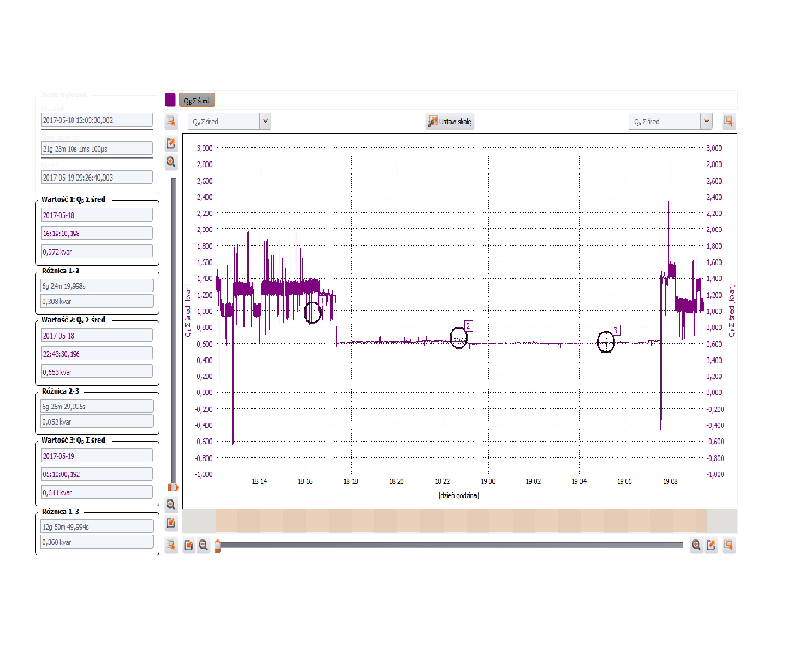

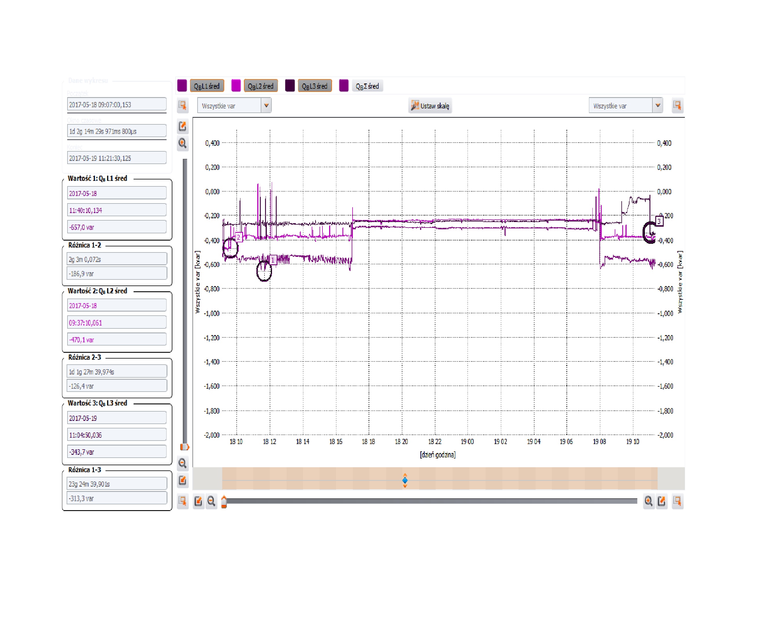

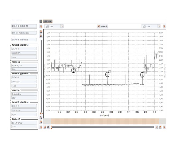

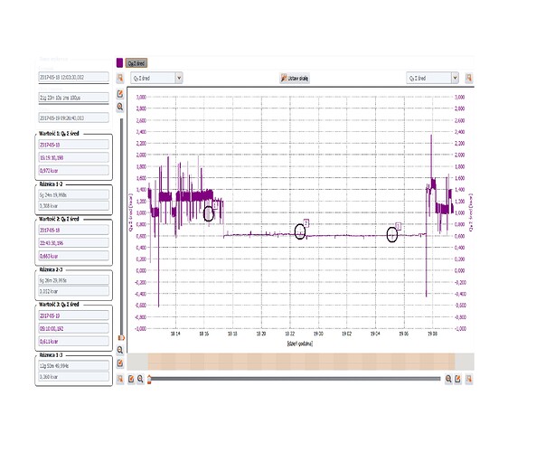

Wiem, że możemy dobrać baterię i problem raczej będzie rozwiązany ale interesuje mnie przyczyna występowania mocy biernej w lokalu o taki charakterze - placówka bankowa.
Został wykonany rejestr pomiaru sieci w lokalach i na tej podstawie zostały dobrane baterię, ale nie wykazano jakie urządzenia są przyczyną występowania mocy biernej - w załączeniu zrzut z przebiegów rejestracji.

Wydruki mało czytelne ale już po nich widać, że problem dotyczy energii biernej pojemnościowej.
Zostaje się tylko analiza i dobranie odpowiedniej baterii dławików.
Czyli ktoś myślał że oszczędzi na oświetleniu i zabudował oświetlenie oparte na przetwornicach. A tu klops.
w załączeniu zrzuty cos i tan w lepszej jakości.
Ewidentne przekompensowanie. Należy dobrać baterię składającą się z dławików.
