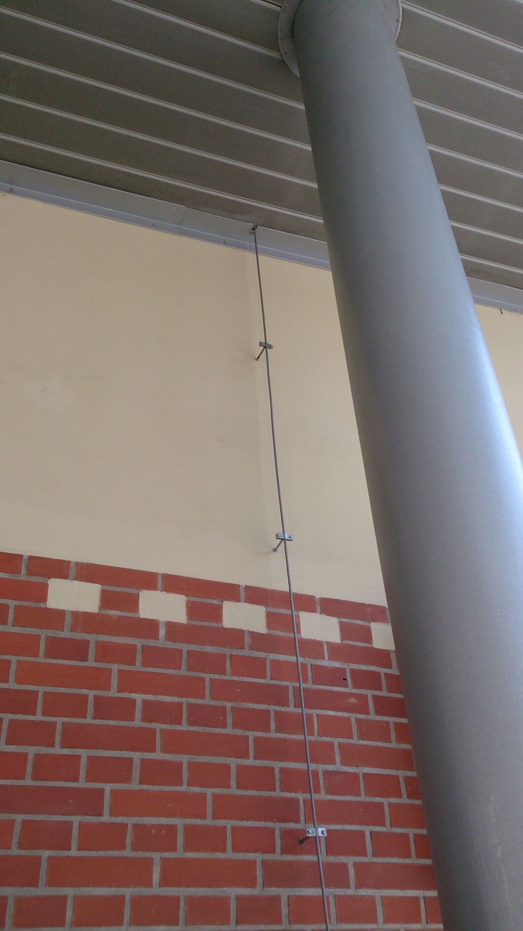

Na skróty do celu. Była instalacja odgromowa, dorobili wiatę z poszyciem metalowym. Przewód odprowadzający przez metalową konstrukcję dachu i metalową podbitkę przechodzi. Jest to dworzec autobusowy, elektroniczne podświetlane rozkłady jazdy itp urządzenia na konstrukcji.
Proszę o komentarze.
