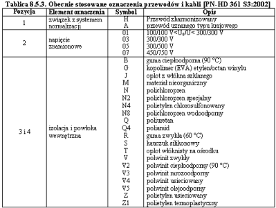

Obecnie mamy dwa oznaczenia przewodów wg zał. rys. z książki „WYTYCZNE - pomiary w elektroenergetyce…”.
Można jeszcze tu zobaczyć:
http://www.technokabel.com.pl/oznaczanie.html
oraz na:
http://www.tf.com.pl/data/katalogi/sygnal.pdf
