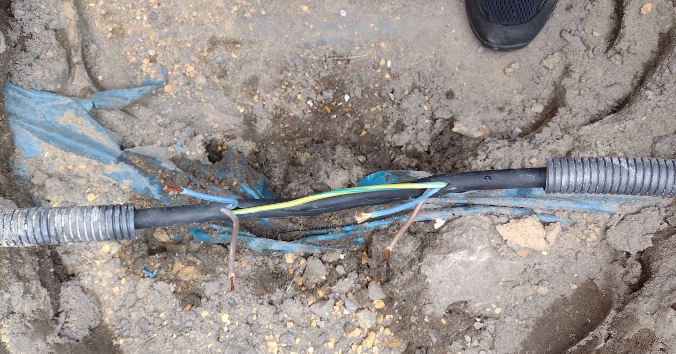

    Po kilku godzinach prac nad lokalizacją uszkodzenia zapadła decyzja odkopania najbardziej newralgicznego miejsca (jednego z wielu).
    Panowie ! Kabel OW 3x2,5 ułożony we wzmocnionym peszlu w ziemi po odkopaniu okazał się “spuchnięty” -wygląda co najmniej jak 3x4mm. Powłoka gumowa w dotyku przypomina nasiąkniętą wodą gąbkę. Po przecięciu żył roboczych w wykopie, stan izolacji w obie strony to tylko kiloomy.

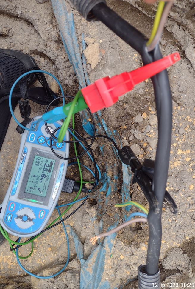

    Korzystając z okazji takiego “zjawiska” zrobiłem nawet pomiar 10cm kawałka gumowej powłoki, która była wystawiona po odkopaniu na słońce przez ponad 5 godzin i dodatkowo starannie ją wytarłem - napięcie pomiaru to 250V - wynik na zdjęciu.
    Ciemna plama na ziemi pod kablem to ślad po wodzie wylanej z rury peszla tuż po jej przecięciu.

Przy okazji można wymienić ten peszel,znaczy się rurę ochronną :confused: . I co się stało z 10 cm posypką z piasku?.
Bo w sumie ten przewód nie był ułożony w ziemi a w rurze ochronnej

To jest też dobry przykład dlaczego, do ziemi, jeśli już peszel, to odpowiednio dobrany, a nie przypadkowy i odpowiednio zabezpieczony, zwłaszcza łączenia.
W tym przypadku, lepiej już mogli dać OW bez tego peszla, który po przewaniu gdzieś, nabrał wody i przewód cały czas pewnie był nią otoczony i sobie nią nasiąkał, a bez peszla woda by wsiąkła głębiej w ziemię, a proces nasiąkania wodą izolacji, trwałby dłużej.

Takie spuchnięcie izolacji świadczy o tym, że nie była to sama woda.
To jest często spotykane w obrabiarkach gdzie jest używana emulsja wodno-olejowa.
Możliwe że na tym terenie w ziemi są pozostałości tej emulsji lub innych substancji ropopochodnych.
Ale nawet jak by nie było to do ziemi musi być kabel który do tego jest przeznaczony, obecnie są już takie kable w giętkim wykonaniu, produkowane zagranicą.
