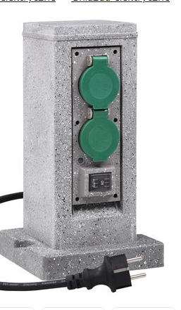

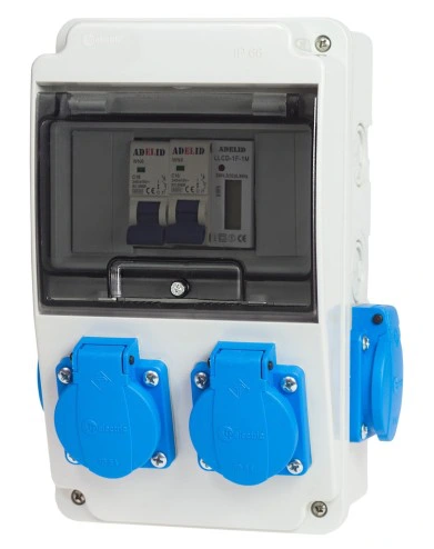

Zaryzykuje jeszcze jedno pytanie. Gdy przyczepa stoi u mnie w ogrodzie chciałbym ją podłączyć do prądu. Myślałem o zakupie rozdzielnicy budowlanej i przykręceniu jej do słupka (tak by wysiała powyżej 0,5m nad ziemią). Rozdzielnica ma obudowę IP65 ale gniazdka tylko IP44:
I znów. W wielu artykułach znalazłem informację, że o ile gniazdko nie jest zadaszone wymagane jest minimum IP65. Z drugiej strony, zgodnie z artykułem który podesłał mi KonradOW odnośnie campingów, starczy IP44. Inne podobne produkty “ogrodowe” maja IP44:
Wolę rozdzielnice budowlaną bo mogę do niej wsadzić różnicówkę która zwiększy bezpieczeństwo i w łatwy sposób mogę wyłączać gniazdka gdy nie są potrzebne.
To jak to jest z tym IP? IP44 zabezpiecza przed deszczem ale nie strumieniem wody, czy zalaniem. Zakładając, że rozdzielnica będzie na słupku, który w mojej lokalizacji gwarantuje iż rozdzielnica nie znajdzie się pod wodą, to czy IP44 jest wystarczające?
