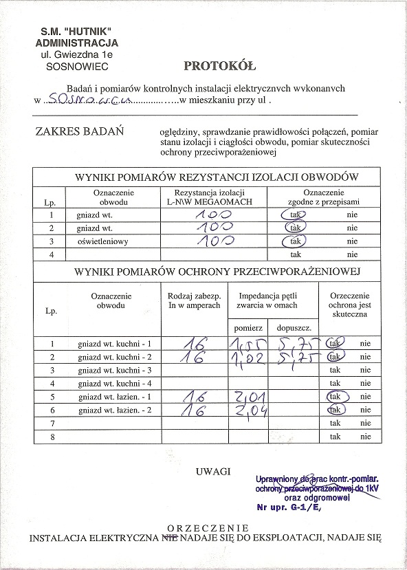

Kolego, masz jak na dłoni - załącznik poniżej.
Pomierzono 4 gniazda - dwa w kuchni, dwa w łazience.
Dla kuchni zabezpieczenie to bezpiecznik automatyczny, wkrętkowy typu L 10A
Dla łazienki - wkładka topikowa Wts 16A.
Bezpieczników nie wykręcano.
Na pytanie o gniazda pozostałe - “pozostałe nas nie interesują”, padła odpowiedź.
  • brak informacji o rodzaju zabezpieczeń
  • dziwne wartości Riso
  • nie wiadomo czym mierzono
  • nie wiem jaki jest wynik oględzin
  • ciągłość połączeń wyrównawczych/ochronnych
  • jaki jest układ sieci?
  • brak daty
  • brak informacji za jaki czas należy powtórzyć pomiar
  • brak podstawy prawnej
  • tylko uprawnienia E???
  • przebadano tylko część instalacji w mieszkaniu !NIE CAŁĄ!
Kolego elektronb, nie ma miejsca (i czasu) na te wszystkie wymagania :laughing:
Przecież to druczek Spółdzielni Mieszkaniowej, więc skąd mają wiedzieć, co potrzebne ?
Że pomiarowcy nie wiedzą - nie dziwię się.
Parę minut, jeden mierzy i dyktuje, drugi pisze (z kosmosu), pieczątka i podpis już wcześniej machnięte, i … gotowe.
Tylko skąd on wytrzasnął Zs dopuszczalne 5,75 :smiley: )
Dopiero byłby obciach, gdyby lokator miał powatowaną wkładkę od zabezpieczenia łazienki.
PS. O tym, że protokół jest nieważny, S.M. “Hutnik” dowie się wkrótce.
Czekamy z niecierpliwością na informacje w tej sprawie :slight_smile:

Kolego elpapiotr extra protokół z przeprowadzonych prac kontrolno-pomiarowych.Szczególnie, pomijając sam protokół wygląda pieczątka osoby która sporządziła tenże “protokół”. Dupochron jest otworzony.Gość ma super układy w tej spółdzielni.Brak podstawowych danych osoby+nr uprawnień, po których można by było ustalić osobę.Ale kto zwraca uwagę na pieczęć w układzikach… Dla zarządzającego w razie nieszczęścia prokurator może zarzucić jedynie niewiedzę. Przecież pieczęć jest i nawet nieczytelny podpis.
Żeby nie było niedomówień - są podstawowe dane osoby wykonującej pomiary, ale zostały one przeze mnie zasłonięte, z wiadomych przyczyn.
Zasłoniłem również adres, czyli ulicę, nr domu i mieszkania, którego ten protokół się dotyczy.
