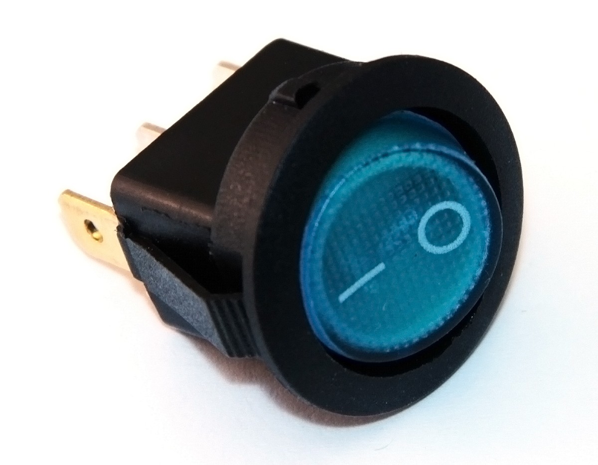

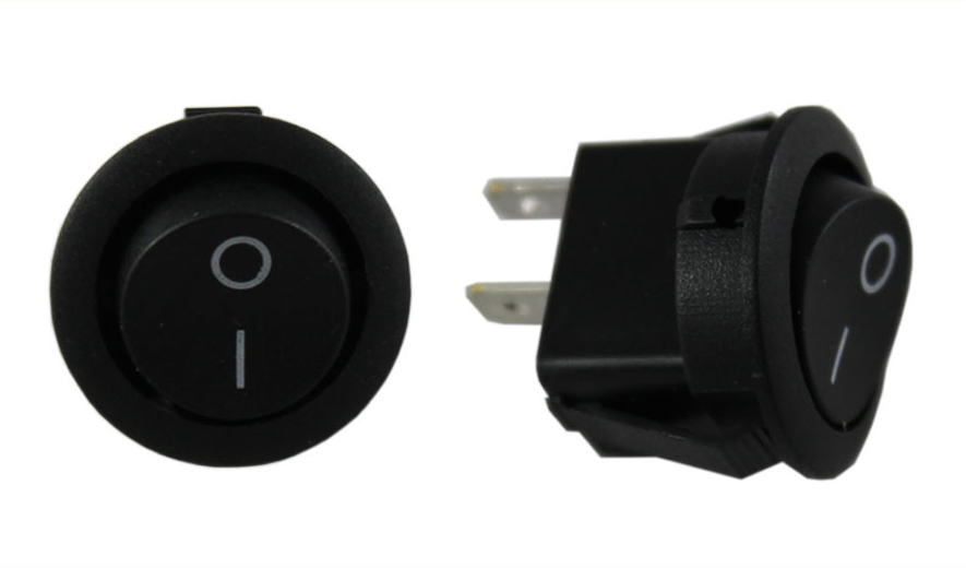

Mam dwa przełączniki jak na zdjęciach poniżej
Chcę tylko przedłużyć istniejący kabel dla dwóch urządzeń o kilka metrów, z wmontowaniem po drodze po jednym z włączników. Wewnętrzne kable mają kolor niebieski i brązowy.
Czy do pierwszego włącznika do styków mam podłączyć żyłę fazową, czy neutralną?
W przypadku drugiego przełącznika z podświetleniem, do trzeciego styku, który chyba odpowiada za podświetlenie, mam podłączyć… no właśnie który kabel?
Wiem, że niby podstawy, ale źle wykonam i spalę urządzenia, dlatego uprzejmie proszę o poradę.

Do jakich urządzeń te wyłączniki.
Te wyłączniki należy montowac w obudowie.
Mam zakupione konektory oraz mufy termokurczliwe, bo przy pomocy tych przedmiotów, zamierzam to podłączyć, także uwierzcie mi nie jestem aż taki zielony. Same przełączniki będą w budowane w przygotowane i osłonięte do tego miejsca w kokpicie koło kierownicy.
Pierwsze urządzenie to rozdzielacz gniazd 12V w samochodzie, a drugie to oświetlenie ledowe, które jest podłączone do tego rozdzielacza.
Rozdzielacz będzie na stałe podłączony do gniazda zapalniczki i jednym z włączników, chce go włączać i wyłączać. Po włączeniu przełącznikiem rozdzielacza, będę mógł osobno włączać i wyłączać oświetlenie ledowe.
Pytam się przede wszystkim dlatego, bo strasznie się namęczyłem, żeby te ledy zamontować w samochodzie, pół wnętrza auta wyciągałem, żeby to wszystko estetycznie wyglądało, ale wyszło przepięknie i ledy mam wszędzie w przestrzeniach na nogi z tyłu i z przodu, w podsufitce, w bagażniku, nad silnikiem. W nocy prezentują się fenomenalnie.
Dobrze by było gdybyś jakimś schematem to “określił” bo z Twojego opisu nie wiele wynika , co chcesz zrobić. I jeszcze jedno … prąd jaki pobierają te diody nie przekracza przypadkiem prądu znamionowego DC twojego wyłącznika ?

No cóż, samochód oprócz kierownicy i radia posiada jeszcze coś takiego jak skrzynka bezpiecznikowa. To właśnie bezpiecznik ma chronić dany obwód i zasilane urządzenie-odbiornik. Zabezpieczenia są w samochodzie o różnych wartościach dostosowane do przekroju przewodów i prądu odbiornika. Tak się składa, że obwód zapalniczki ma zabezpieczenie spore niekoniecznie dostosowane do dalszych dodatkowych dorobionych obwodów, co może grozić zapaleniem instalacji w przypadku jakiegokolwiek zwarcia w dorobionych obwodach.
Nie straszę, ale ostrzegam, trzeba mieć jakąś podstawową wiedzę o prądzie. Wpadanie w samozachwyt, jakie śliczne i jak pięknie świeci, może być powodem poważnych kłopotów.
