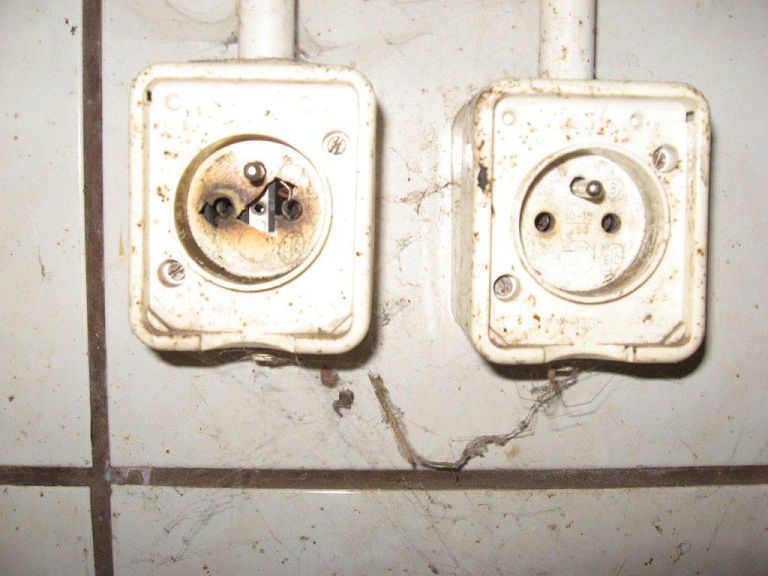

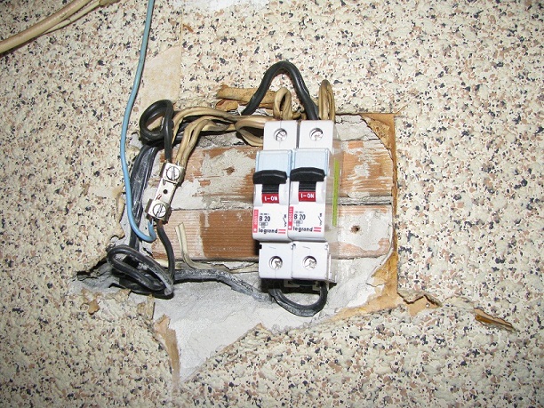

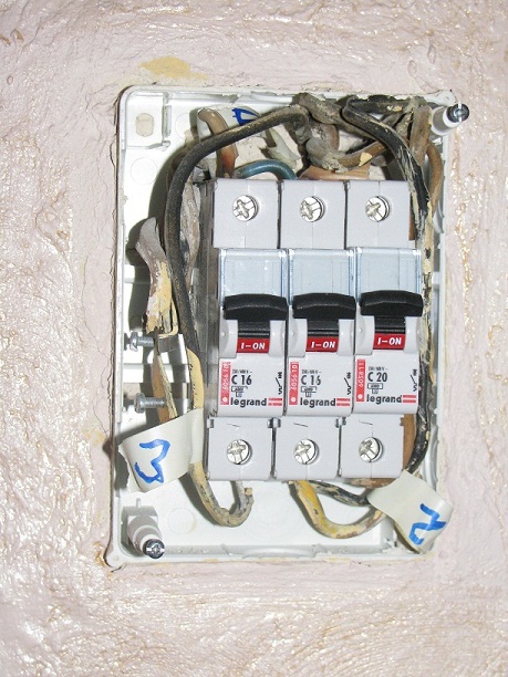

Co załączone powyżej fotki wnoszą istotnego do tematu poza odbieganiem o głównego problemu? Może jaśniejszy komentarz by się przydał?
Gniazdo 16A, zab. 20A.
Komentarz jest taki - instalacja stara, przewody 2-żyłowe aluminiowe o przekroju nie większym niż 2,5 mm2.
Witam :slight_smile:
Tyle i ja się domyśliłem. Tylko co to wnosi istotnego do tematu? Miałem nadzieję na rozwinięcie myśli w odniesieniu do sedna dyskusji.
Wyciąganie wniosków z treści podanych na tacy pozostawiam już koledze.
