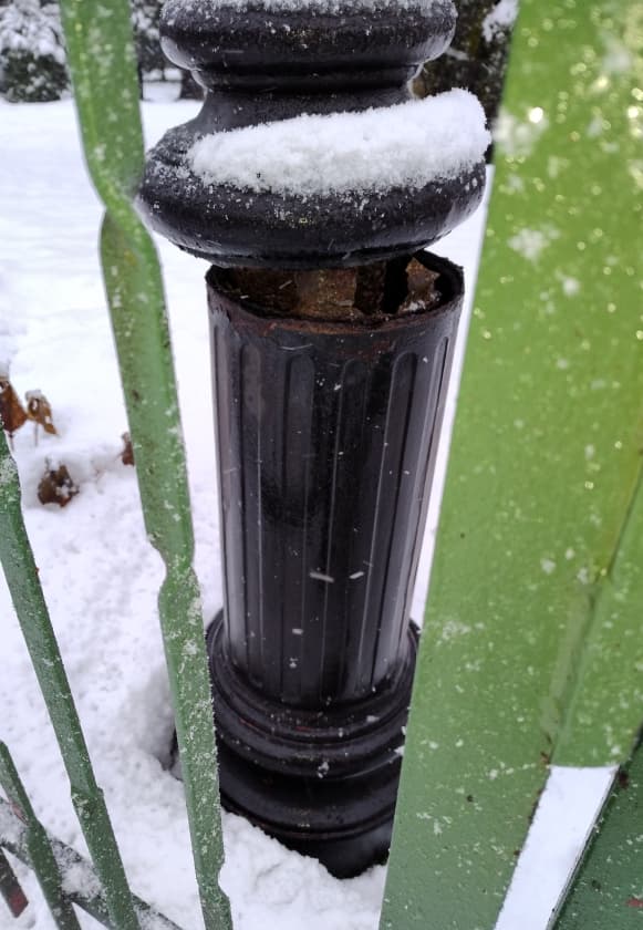

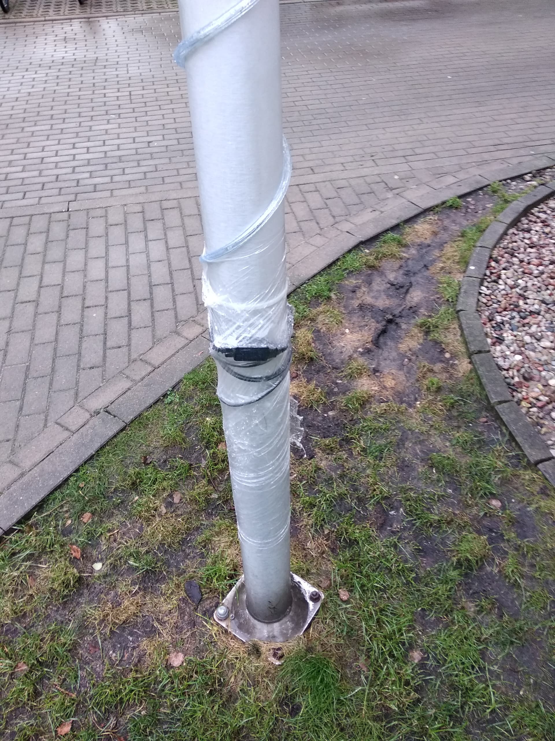

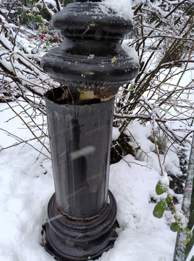

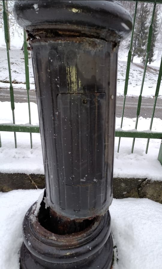

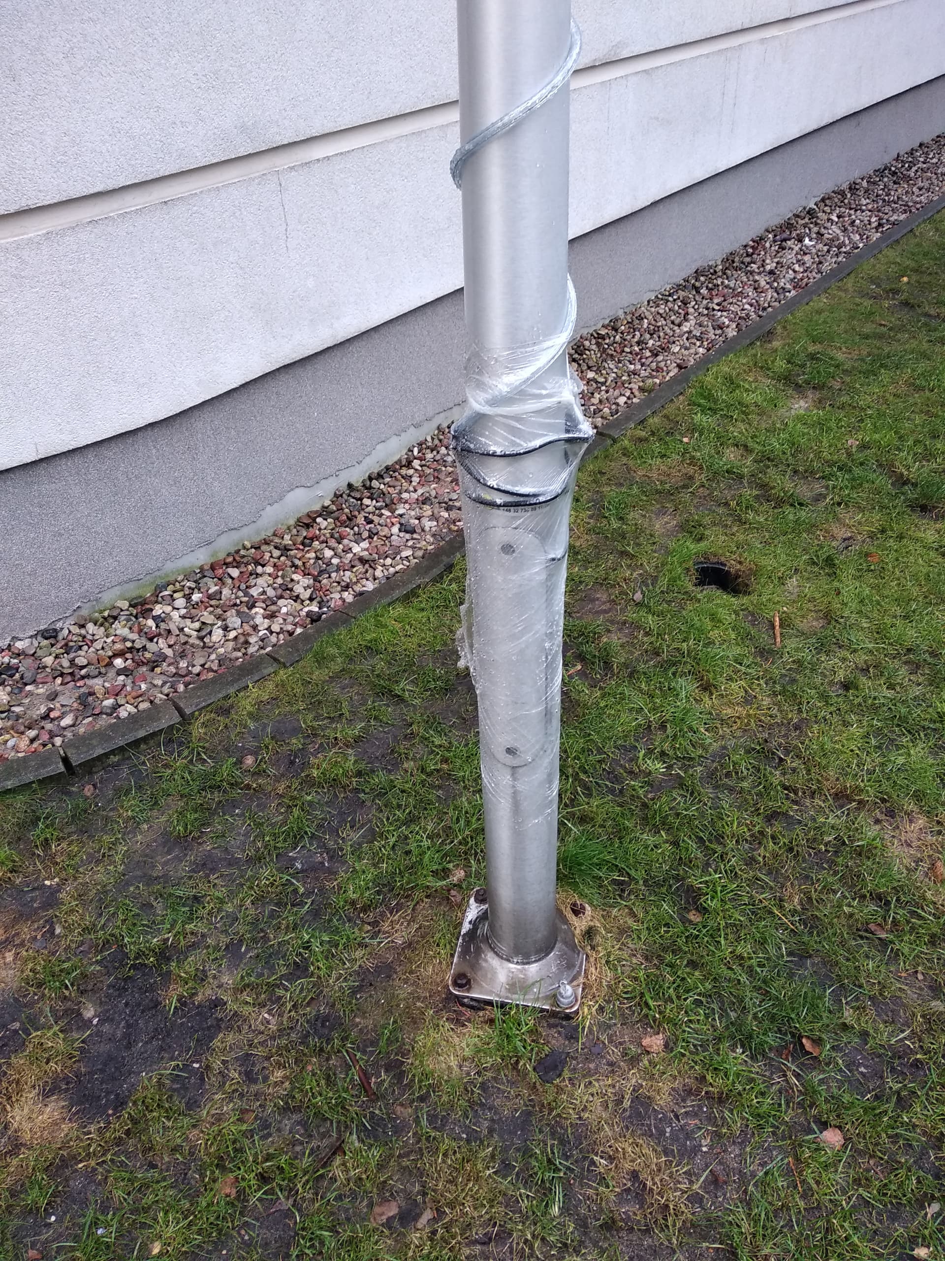

Dostałem zlecenie przeglądu , pomiarów oświetlenia ulicznego.
Wystarczył spacer bez miernika ![]()
itd , itd ![]()
Robota zrobiona aparatem, MPI miał wolne .

Powiem Wam tak… w tym przypadku zamawiający dokładnie wiedział jakie będzie orzeczenie, bo i ja sam go uprzedziłem o widocznym na zdjęciach stanie stwierdzonym już na etapie zwykłych oględzin niezbednych do wyceny usługi. Sam przedstawiciel zamawiającego też był świadomy degradacji słupów, ale czasy są takie, że w państwowych instytucjach niestety musi być papier-podkładka z wyraźnym wskazaniem zagrożeń, żeby dostać złotówkę na remont; bez tego … może kiedyś dowiedzielibyście się z gazet, że komuś latrnia przewróciła się na samochód i dopiero wtedy może ktoś “wyżej” podjąłby jakieś decyzje.
Miałem podobny przypadek z Panemselektrofni państwowej. W trakcie projektowania zwróciłem uwagę na słup ZN (lata ok. 70.-80.) z widocznym zbrojeniem, ogólnie w złym stanie, kwalifikujący się do wymiany. Panselektrofni stwierdził, że jak stał 40 lat, to i postoi jeszcze trzy dni. Czyli jest w dobrym stanie.
