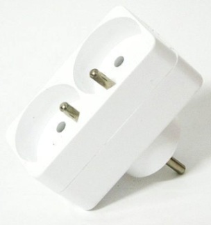

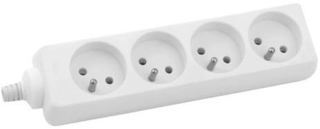

Jeszcze jedno pytanko, zainteresował mnie temat przedłużaczy i chciałem zapytać czy listwy przyłączeniowe do “samodzielnego montażu” podlegają dyrektywie niskonapięciowej LVD? i tym samym czy powinny być znakowane znakiem CE?
W tekście dyrektywy oraz w Rozporządzeniu Ministra Gospodarki z dnia 21 sierpnia 2007 r. w sprawie zasadniczych wymagań dla sprzętu elektrycznego jest wyłączenie dotyczące rozgałęźników, chodzi w nim o rozgałęźnikitakie jak na poniższym zdjęciu czy o rozgałęźniki ze zdjęcia drugiego czyli tzw “złodziejki”?
  1. Mogę tylko napisać, że CE na podzespół (a nawet wszystkie w jakimś wyrobie) nie jest równoznaczne z CE na wyrób gotowy.
  2. IMHO nie można mylić rozgałęźników (zwielokrotniaczy gniazd) z tym co jest znane od “przedwojny” i stosowane do dodatkowego tymczasowego uzyskania działającego gniazda elektrycznego w pomieszczeniu bez niego (lub oprawy oświetleniowej w niektórych wersjach). Opisy “marketingowe” gł. na aukcjach i w sklepach rzeczywistości nie zmienią.
