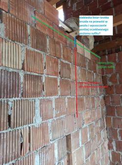

Witam, chciałbym się zapytać jak zgodnie ze sztuką powinno być wykonane przejście kabla z instalacji na ścianie (pod tynkiem bez bruzdy) do warstwy wełny. Chodzi mi o to, że przewody w wełnie powinny być w peszlach ognioodpornych i gdy nie wiadomo na jakiej wysokości będzie sufit podwieszany jak to realizujecie? Podkucie w ścianie trochę w dół (poniżej najniższego oczekiwanego poziomu sufitu) i wprowadzenie już peszla w taką krótką bruzdę? Jak to wykonać zgodnie ze sztuką?
Załączam zdjęcia podglądowe. Czy na zdjęciu nr 1 ( zdj z internetu) nie będzie przeszkadzał kawałek peszla w tynkowaniu?
Zdj nr 2 - opis sytuacji o co mi chodzi

To nie ruszaj do czasu jak w dokumentacji nie znajdziesz zapisu, rysunku.

Panowie domsat i elektrykachorzow.com - dziękuję bardzo za odpowiedzi. Przepraszam Panie domsat, że nie stawiłem się do tablicy, jednak nie otrzymałem powiadomienia mailowego o otrzymaniu odpowiedzi i przeoczyłem. Pytam akurat o inwestycję, gdzie inwestorem i wykonawcą jestem ja. Zastosowałem peszle jak to zostało określone w informacji producenta - niepalne, więc pewnie zwykłe peszle, nie ognioodporne.
