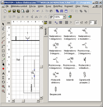

Właśnie stworzyliśmy program odpowiadający wymaganiom opisanym w tym wątku. Nazywa się Szkice Elektrycze i teraz będziemy pracować nad biblioteką symboli do tego programu.
Zachęcam wszystkich do zgłąszania uwag i propozycji rozwoju programu.
Jacek

Sciągnąłem wersję demonstracyjną i pracowałem przez chwilkę na nim jakiś czas temu i wtedy nasunęły się dwa wyraźne braki:
  1. Brak możliwości wklejania “podkładów” w formacie dxf, dwg,
  2. Brak możliwości obracania tekstu o dowolne kąty (tekst obraca się razem z modułem).
To tak na początek. Jak coś jeszcze znajdę, dam znać. Ogólnie to wygląda mi na niezłą przymiarkę do prostego programu.
Michał

Zgadzam się z tym co napisał Michał, ale jeszcze jedna uwaga Panie Jacku odnośnie programu :
  • pole symboli jest za szerokie zajmuje 1/3 pulpitu nie ma możliwości pomniejszenia
  • bardzo skromna bibloteka symboli (mozna samemu dorysować)
  • brak powiększenia np. 150% lub zmniejszenia 80%
    resztę w miarę za tą cenę programu.
