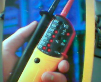

Nie ufać wskaźnikowi neonowemu, istnieją lepsze wskaźniki napięcia, chociażby:
Witam czyżby Fluke T100? również potrafi oszukać, najpewniejsza jest chyba żarówka
